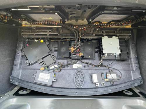

Da mich das Problem des Bluetooth am meisten stört habe ich in sauren Apfel gebissen und ein Bluetooth Steuergerät aus dem Superb II gekauft. Müsste das /E sein. Ich berichte ob es funktioniert.
Meinst du wirklich den DVD Wechsler im Kofferraum, oder den CD-Wechsler im Handschuhfach. Letzterer lässt sich nur über solche Entriegelungswerkzeuge ausbauen, wie man sie auch von Autoradios kennt.
Beim DVD Wechsler kannst du die samtene Verkleidung einfach abziehen, sie ist nur geclipst. Der Metallrahmen wo unter anderem der DVD Wechsler drin steckt, ist mit 2-3 Schrauben befestigt und kann dann komplett rausgezogen werden.
Sebastian
Ich meinte eigentlich den DVD? wechsler im Handschuhfach. Wenn das natürlich ein CD Wechsler ist erklärt das einiges . . .
Habe ich heute auch rausgefunden :-) wie heißt das Werkzeug und wo bekomme ich das ? Hat vieleicht jemand einen Link zur Bucht ? Möchte sowieso die Batterie tauschen. Da kann ich das gleich mitbestellen.
