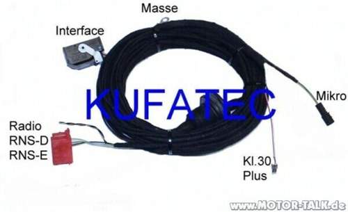

Nochmal ne kurze Verständnisfrage.
Reicht es wenn ich mir das Interface und den Kabelsatz von Kufate* + das Mikro bei audi hole?
RNSE ist vorhanden.
Danke
Kabelsatz
