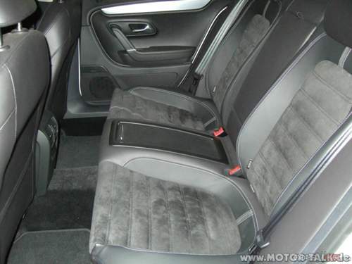

1. Als erste ist hinten bei mir das Ablagefach der Rollo gebrochen. Kann man diesen einzeln erneuen bzw wo bekomme ich das Teil her?
Suche jetzt schon mehrere stunden nach dem ding. 🙂
Siehe Bild.

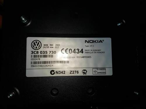

2. Die wohl wichtigere frage ist ich versuche seit mehreren tagen das Bluetooth ding zum laufen zu bekommen aber es wird im MFA nicht angezeigt.
Jetzt hab ich mir mal die Fehler ausgelesen.
Hier steht das das Telefon nicht erreichbar ist.
Die frage ist nun ist das steuergerät kaputt und wie kann ich das testen. Oder gibts ein trick wo ein stecker rausgegangen sein könnte.

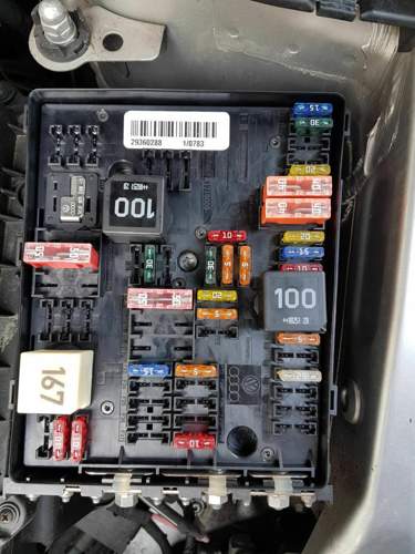

@Ralf005 schrieb am 25. April 2017 um 12:48:22 Uhr:
Sollte f22 sein diese hab ich schon geprüft ich schau heute aber noch mal die anderen durch
Geprüft. Sicht oder gemessen?
E-Box Low ab 2005
Sicherung 12 für Telefon 5 A - Klemme 30
F12 - Sicherung 12 auf Sicherungshalter B -SB12- 5A -
Steuergerät für Bedienungselektronik des Handys -J412-
Steuergerät für Antennenauswahl -J515-1)
Bedienungseinheit für Handyvorbereitung -E508-2)
TV-Tuner -R78-4)
digitaler Satellitenradiotuner -R190-4)
E-Box High
Sicherung 20 Für Telefon 5A - Klemme 30
F20 - Sicherung 20 auf Sicherungshalter B -SB20- 5A - Bedienungseinheit für Handyvorbereitung -E508-2)
Steuergerät für Bedienungselektronik des Handys -J412-2)
Sende- und Empfangsgerät für Telefon -R36-1)
TV-Tuner -R78-5)
digitaler Satellitenradiotuner -R190-5)
oder ggf hier noch schauen:
Sicherungsbelegung auf Sicherungshalter C -SC- , Schalttafel Fahrerseite, ab Mai 2008
Sicherung 47 auf Sicherungshalter C -SC47- 10A - Sende- und Empfangsgerät für Telefon -R36-4)
Am Stecker ist Pin 1 Plus und Pin 2 und 20 und 39 Minus.
Mess heute alle noch mal durch und das Steuergerät schau ich mir auch noch mal an.
Vielen Dank euch schon mal
Viel Glück
jetzt hab ich alle Sicherungen raus gezogen und scheinbar eine vertauscht 🙁 jetzt wird mir acc fehler angezeigt und das auto geht nicht mehr an könnt ihr mir mal die ganzen Belegung raussuchen? das im Handbuch stimmt überhaupt nicht mit meinem überein
20170426-182546
Auto startet nicht liegt am fehlerspeicher vom Motor Steuergerät.
Den einzeln löschen und Auto geht wieder
Sind die Belgungen im sicherungskasten Richtig ?
also hab nur 5 A rausgezogen#
und er zeigt im MFA den Fehler das acc Tasterkaptutt ist
schau mal
nach diesem Dokument.
Fehlt - bei Steckplatz F4 Bordnetzsteuergrät eine 5A sicherung
Falsche - bei Steckplatz F19 ist bei mir eine 20A statt eine 15A verbaut
Falsche - bei Steckplatz F22 ist bei mir eine 5A statt eine 7,5A verbaut
Fehlt - bei Steckplatz F23 Steuerge. Kühlerlüfter/ Magnetfeldgeber eine 5A sicherung (vielleicht auch nicht Verbaut)
Fehlt - bei Steckplatz F24 Diagnose-Interface für Datenbus eine 10A sicherung (vielleicht auch nicht Verbaut)
Fehlt - bei Steckplatz F46 Heizung Lamdasonde 1 eine 10A sicherung (nicht erforderlich denke ich)
Ich kann leider keine original Daten auslesen und danach suchen. Mein Plan ist nur ein Anhaltspunkt. Hast du vcds? Hast du im Motor steuer Gerät einen fehler
Ich hab vcds ich lösche gleich mal alle und sicher die Daten aber mich verwundert das schon mit den Sicherungen.
Also alles gut hatte eine Sicherung falsch
das neue Steuergerät ist auch verbaut, jetzt geht Bluetooth wunder bar.
Könnt ihr mir noch zu meiner andern frage was sagen?
Siehe Bild.
Vielen dank noch mal
Super wegen dem Telefon. So ist dein Steuergerät defekt??
Wegen dem Rollo schau ich morgen mal nach was es alles gibt.
