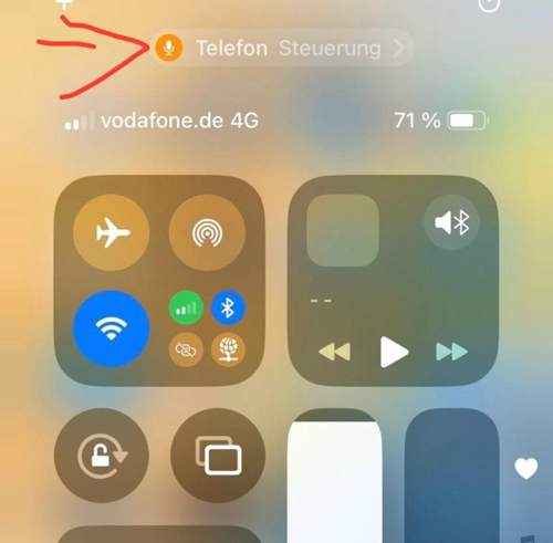

ich bekomme es nicht mehr hin auch nur irgendein Iphone mit einem IOS neuer als 13.X mit meinem Fahrzeug vernünftig zu verbinden. Sobald ein Gerät ein neueres IOS hat, hört sich die Verbindung, auch beim Sprechen wie folgt an:
https://www.youtube.com/watch?v=3nNtogeTLCE
Das Problem ist unabhängig vom Gerät (Iphone 7,8, XR, 11, 11pro, 12, 12pro) und nur mit einem IOS höher als 13.X nachvollziehbar. In Apple Foren finden sich viele Hinweise auf andere Fahrzeuge, auch BMW die das gleiche Problem haben. Suche nach "Iphone, IOS 13, crackling, static" Hinweise in anderen Foren weisen auf Interferenzen, aber auch auf einen neuen BT-Standard hin. Allerdings alles ohne wirklich eine Lösung herbeizuführen.
Aktuell verwende ich aus der Not heraus ein altes Nokia bzw. ein altes Iphone 5 mit IOS 10.x ohne Probleme. Aber das kann es doch nicht auf Dauer sein.
Wie geht es Euch mit Eurem CIC in Verbindung mit einem neueren Iphone?
Danke!

Die Lösung liegt im IPhone selber versteckt.
Während man ein telefonat über die FSE führt, öffnet man im IPhone das Center.
Hier wählt man oben (Telefon Steuerung) an.

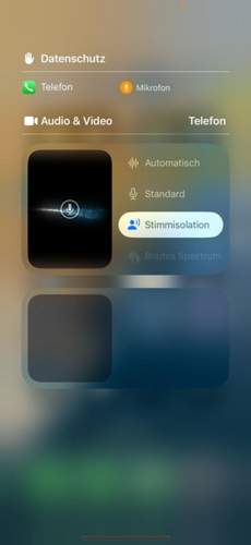

Dann kann man in dem Menü (Autoamtisch, Standard, Stimmisolation, Breites Spektrum) anwählen.
Ich habe hier (Stimmisolation) angewählt und seid dem ist ruhe und die Qualität ist 1A.
Wenn der jenige auf der anderen Seite natürlich diese Einstellungen nicht gemcht hat, dann hört man sein rauschen weiterhin, aber die eigene Qualität die gesendet wird, ist dann perfekt.
Diese Einstellung muss man nur einmal machen und wird so weiterhin fortgeführt bis man diese wieder ändert.

Probiere ich aus!
