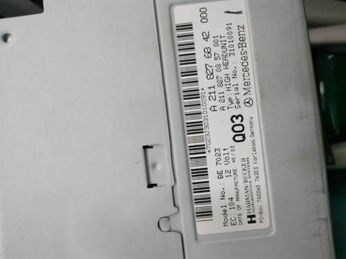

Guten Morgen allerseits,
Ich habe ein Problem mit dem Adapter,
Habe das Optische Kabel des CD Wechsler mit dem Modul verbunden und das Gerät funktioniert dann auch. Ziehe ich nun den Schlüssel und will ca nach einer Stunde wieder losfahren habe ich das Problem dass das Modul nicht erkannt wird (CDC wird nicht mehr angezeigt) .
Ich weiß ihr wollt jetzt wissen welches Radio ich habe leider kenne ich die genaue Bezeichnung nicht (Das Radio hat Navigation und es handelt sich um einen E320 W211 vormopf) kann mir vielleicht jemand helfen?
Habe den CD Wechsler testweise mit eingeschlichen, hat aber nichts gebracht!
Danke schonmal im Vorraus.
@Poleee schrieb am 1. August 2018 um 07:12:05 Uhr:

Habe den Fehler gefunden, weiß zwar nicht ob es ein Fehler war da es in der Anleitung so beschrieben ist, aber ich habe das Modul nun auf geschaltenes Plus geklemmt und nun funktioniert es. Das Problem war dass das Modul nicht erkannt wurde nach längerer Standzeit. Nach dem ich dann das Radio ausgeschalten habe die Stromversorgung der Moduls getrennt und wiederhergestellt hatte und dann das Radio eingeschaltet habe würde es direkt erkannt. Ich vermute dass dem Radio der Optische Impuls beim hochfahren des Moduls gefehlt hat.
Trotzdem allen vielen Dank.
Vielleicht kann mir trotzdem jemand sagen was für ein Radio ich verbaut habe, Bild ist im Anhang.
Mfg Poleee
