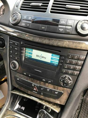

Hallo zusammen benötige doch noch mal eure Hilfe.
Wollte das Kästchen jetzt auch noch bei einem Kumpel installieren. Bei ihm ist ein APS50 NTG1 verbaut.
Haben alles soweit verkabelt, aber der Radio fährt nicht hoch. Nur bis zum Mercedes Stern.
Haben testweise mein Command rein bei ihm und es läuft wunderbar.
Hat jemand von den Leuten, bei denen es läuft mit APS50 eine Idee?
Codiert ist noch nichts, sollte soweit aber doch auch ohne gehen, wie ich gelesen habe oder? Oder sicherheitshalber mal codieren?
Grüße Robin

Hatte ich auch mal, als ich testweise mit den DIP Switches rumgespielt habe. Alle Switches müssen in der gleichen Stellung sein. Ich musste bei mir nichts verstellen. Versucht mal die Switches entweder alle nach oben oder alle nach unten zu stellen.
