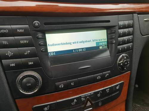

Ich hab dann das APS ohne weitere Codierung mal testweise gestartet. Läuft. Soweit so gut. Mir fiel sofort die neue Handy Empfangsanzeige in Display unten rechts auf.
Dann habe ich das Handy gekoppelt. Denkbar einfach! Bluetooth am Handy aktivieren und nach Car Kit suchen. VOILA, Handy Empfangsanzeige im APS50 zeigt Signalstärke an.
Nächster Test, Musikwiedergabe: App mit Mucke gestartet. Auf Audio drücken und im neuen Menü Wechsler auswählen, auf CD6 klicken und Musik über Lautsprecher testen. Sowohl mit Lenkradtasten als auch mit den APS Tasten kann ich in den Titeln auf dem Handy springen. Also auch einen Haken dran...

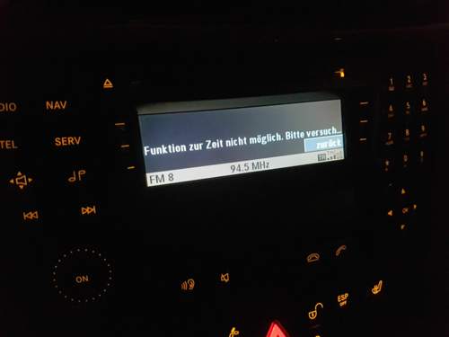

Die Telefonie will noch nicht so richtig...
Das APS zeigt mir mein Handy an, ich kann mit Knopfdruck auf Tel die Nummerntasten nutzen. Vorher stand dort, kein TEL vorhanden. ABER:
Wenn ich dann einen Anruf machen möchte erhalte ich die Meldung Telefonfunktion derzeit nicht möglich.
Das liegt vermutlich daran, dass das LaPower zwar im mostring drin ist aber noch nicht abschließend richtig codiert wurde. Das werde ich morgen weiter testen.

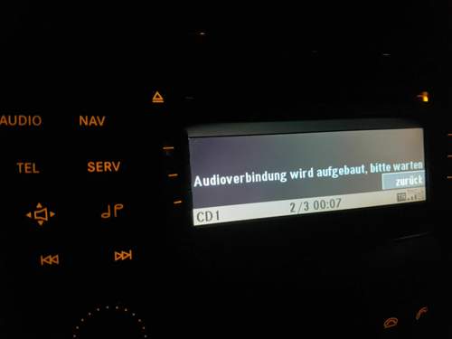

Edit, anderes Problem, ich kann nicht auf Radio wechseln, wenn ich wechseln will springt er zurück auf CD, wenn ich USB abziehe versucht er die NaviCD zu spielen, aber wechselt nicht auf FM.
Ich werde mit dem Ding noch wahnsinnig, wenn Radio läuft kann ich nicht auf den USB Stick wechseln, wenn der Stick läuft kann ich nicht auf Radio wechseln. Heute morgen hab ich bei Radiobetrieb das Fahrzeug ausgeschaltet und heute Abend beim starten lief wieder Radio und ich konnte nicht auf den USB Stick wechseln. Nach der Fahrt habe ich nach ein paar Minuten die Zündung nochmal angemacht und das APS gestartet und es lief wieder der USB Stick, mit CD6 kann ich dann auf Bluetooth Audio umschalten und wieder zurück. Allerdings kann ich jetzt wieder nicht auf Radio umschalten.
Ich werde nicht mehr schlau aus dem Verhalten.

So, des Rätsels Lösung war wohl das alte Telefonsteuergerät, hab das heute mit einem MOST Verbinder überbrückt und den Stromstecker gezogen, seitdem funktioniert das LaPower Modul wie es soll.
Kontakte werden mir weiterhin alle angezeigt, 287 habe ich auf dem Telefon.
