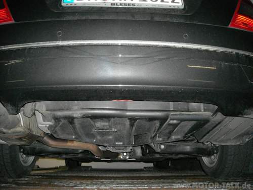

Hi Benz_iner,
ich habe mir Ende 2009 auch einen W204 200 Kompressor von 04/2009 gekauft und direkt vom Freundlichen eine abnehmbare Anhängerkupplung nachrüsten lassen. Es wurde nicht an der Schürze rumgeschnibbelt, man sieht nichts von der Kupplung im abgenommenen Zustand.
Die AHK ist von Westfalia (siehe Anhang) und hat knapp 'nen Tausender gekostet. Was bei dir eventuell noch dazu kommt, ist ein stärkerer Motorlüfter, hängt aber wohl von deiner Fahrgestell-/Motornummer ab. Falls der Lüfter noch gewechselt werden muss, bist du nochmal 500,- EUR los laut Aussage des Verkäufers beim Freundlichen. Bei meinem Benz brauchte zum Glück meiner Geldbörse der Lüfter nicht getauscht werden.
Michael
Original geschrieben von mopedluemmel
Hi Benz_iner,
......Es wurde nicht an der Schürze rumgeschnibbelt,.....
Michael
Doch, es WIRD definitv rumgeschnippelt, sieht man aber nicht.
Kurt
Hi Kurt,
entweder baust du diese AHK's selber an den W204 oder hast genauer geschaut als ich oder ich habe zu oberflächlich die Schürze in Augenschein genommen als ich den Wagen abgeholt habe. Ich habe schon oft von schräg unten, wegen meiner Doppelparkerrampe, nach der AHK geschaut und nichts gesehen, kann aber auch mangels Beleuchtung übersehen worden sein.
Werde demnächst mal ein Bild machen, dann kann man das abschließend klären.
Michael
Edit: Mea culpa, habe mal ein Bild gemacht, du hast Recht, die Schürze wurde großflächig beschnitten, so dass es beim schnellen Blick nicht auffällt.

Hallo Michael!
Meine abnehmbare AHK (Westfalia) wurde in einer Mercedesniederlassung angebaut. Der Ausschnitt ist nicht nur unmittelbar beim Kugelkopf sondern fast über die ganze Breite. Also so ca. einen halben Meter beiderseits des Kugelkopfes.
Kurt

Hi Kurt,
du hast wohl gerade deinen Beitrag verfasst, als ich das Bild in der TG gemacht habe. Das Bild an meinem vorherigen Post ist sehr aussagekräftig.
Michael
