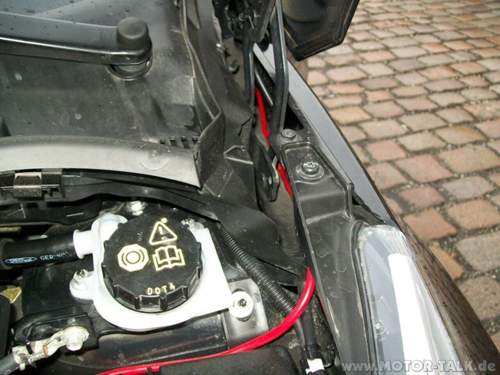

Der Sensor ist ein Stab am Deckel des Bremsflüssigkeitsbehälters.
Bist Du Dir sicher das Du den Bremsflüssigkeitsbehälter mit Wasser befüllt hast ??
Wenn der Schraubverschluss keinen Sensor hatte dann kann es auch der Öleinfüllstutzen oder der Servolenkungsflüssigkeitsbehälter gewesen sein ..........
Bei den neuen Modellen gibt es keinen Sensor (Niveauschalter) mehr im Deckel vom Bremsflüssigkeitsbehälter, der sitzt jetzt unten am Behälter ... ist nicht alles schlecht bei den neuen 😉

Nach einem Blick ins eTis sind mir die beiden vorhergehenden Antworten auch klar 😰
Habe auch zufällig ein Bild vom Bremsflüssigkeitsdeckel ohne den Sensor gefunden (ist hier aus dem Forum sogar)
siehe Anhang
