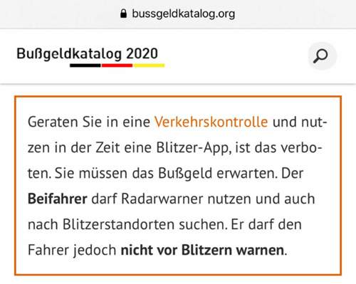

@ReCoNtY schrieb am 1. Juli 2020 um 17:31:26 Uhr:
@J.M.G. schrieb am 1. Juli 2020 um 16:59:56 Uhr:
Nein, § 103 StPO. Aber ob Durchsuchungen überhaupt verhältnismäßig sind bei OWi im unteren Bereich, lasse ich mal ganz weit offen.
§ 103 StPO greift nicht, da derartige Geräte nur für den Fahrer verboten sind, nicht für den Beifahrer. Der kann sogar nen richtigen Radarscanner offen in der Hand halten (natürlich außerhalb des Sichtsbereichs des Fahrers), ohne, dass er belangt werden kann.
Das war nicht die Konstellation. Die Frage war, ob der Fahrer wegen vorsätzlicher Geschwindigkeitsübertretung belangt werden könne, wenn der Beifahrer eine entsprechende App angeschaltet hätte.
Hiergegen wurde eingewandt, dass die Beweisführung unmöglich wäre, da es für die Durchsuchung des Beifahrer keine Ermächtigungsgrundlage gäbe. Das ist indes sachlich falsch, da § 46 Abs. 1 OWiG auf die Normen der StPO - und damit auf § 103 StPO verweist.
Anklage erheben kann man ja auch, wenn man im Unrecht ist - ob man damit durchkommt, steht auf einem anderen Blatt.

@J.M.G. schrieb am 3. Juli 2020 um 04:38:00 Uhr:
2. Das Ziel der Maßnahme geeignet ist Beweismittel zu gewinnen (hier: Beschlagnahme des Mobiltelefons des Beifahrers um zu beweisen, dass die Blitzer-App genutzt wurde) UND
Der Beifahrer darf ja derartige Apps nutzen, daher ist eine Beschlagnahme seines Handys eigentlich ausgeschlossen. Der Beifahrer darf nur nicht den Fahrer warnen - so etwas zu beweisen halte ich aber für nahezu ausgeschlossen, denn der Fahrer könnte sich immer darauf berufen, die Strecke und den Blitzer zu kennen.
Als Beweismittel reicht auch die Aussage der beiden Beamten, dass sie eindeutig die App-GUI einer bekannten Blitzer-App erkannt haben: Beschlagnahmung ist da nicht notwendig. Außerdem muss es ja nicht zur Anklage kommen: reicht ja schon wenn es einen Bußgeldbescheid in doppelter Höhe wegen Vorsatz gibt: da ist dann der Empfänger in der Beweispflicht und Dubio pro Reo wird schnell Zeit intensiv...
Wie soll jemals ein Polizist nachweisen, dass man eine Blitzerapp verwendet hat? Wenn ich Motor ausmache und Radio ausschalte, dann beendet es automatisch die Blitzerapp. Da ich die App nur akustisch nutze und nicht visuell, ist ein Erwischen ziemlich ausgeschlossen. Rechtlich korrekt hin oder her, wo kein Kläger, auch kein Richter.
@Martin E240T schrieb am 3. Juli 2020 um 12:07:49 Uhr:
Der Beifahrer darf diese App ja nutzen - daraus kann der Beamte aber nicht automatisch konstruieren, dass der Beifahrer den Fahrer gewarnt hätte. Das müsste er aber beweisen, denn nur dadurch könnte der Fahrer belangt werden. Diesen Beweis wird er aber nie erbringen können.
