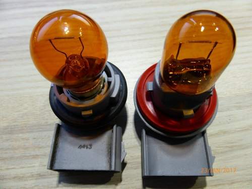

@Sinex schrieb am 21. Oktober 2017 um 15:03:03 Uhr:
Beim Aktuellen 2017er Facelift Kuga sind hinten und vorne WY21W Blinkerbirnen mit Glasstecksockel verbaut.
Meiner ist gestern vom Händler geholt. Also aktuell. Modell 10.2017. Und kein eu Import oder so. Es sind PY 21W verbaut. Hab nachgesehen
habe bereits Front und Heckbirnen gewechselt.
es sind WY21W !!
Im Handbuchsteht es falsch drin, es wird ja auch immer noch der falsche Blinke, der vom 2008er Modell in der Anleitung gezeigt.
kann ich bestätigen,im geheimen Buch steht es falsch,auch das Fernlicht stimmt im Buch nicht!!
@moggerla schrieb am 21. Oktober 2017 um 17:06:01 Uhr:
war beim vFL auch so, von heute auf morgen geändert. Wahrscheinlich waren die Fassungen alle und wurden dann andere genommen. 🙄
habe da auch noch ein Bild
P1010359
Ich habe meine auch hinten und vorne gegen Chrombirnen getauscht und es waren WY21W Birnen.
Wie habt ihr die hinteren blinker gewechselt?
Die 2 schrauben lössen und dan?
Traue mich da nicht so weiter. :-)
Vorsichtig nach hinten ziehen bzw. schieben.
Heist, dass man den ganzen heckleuchte ziehen mus? Dachte man muss da nur so ne Klappe rausnemen.
Nene die komplette Leuchte vorsichtig rausschieben/rausziehen

Hallo! Ich wollte das Thema noch mal aufrollen. Wollte heute meine Blinklichter am Fl Kuga wechseln. Aber die haben jetzt eine neue Fassung mit Lampe. Kann ich die alten Fassungen einbauen bzw. beim Händler bestellen? Die orangenen gefallen mir nicht.
@Pfeiffer.M1 schrieb am 25. November 2017 um 09:47:33 Uhr:
HAST DU MEHR INFO ZU DEINEM AUTO
Auto ist ein St Line. Bj. 10/17. Die Blinker hinten lasse sich gar nicht mehr Wechsel. Rücklichter vom Viniale.
