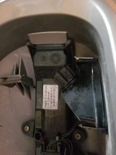

Ich habe heute versucht die Blinkerfassung zu wechseln.Wenn man weiss es wie geht ist dieSpiegelverkleidung schnell ab ab.Ich habe nun ein anderes Problem.Das Fahrzeug hat eine Umfeldleuchte im Spiegel.Nur wie bekomme ich die ab?Nach 20 Jahren sitzt die Fassung ziemlich fest.Habe es vergeblich mit einer Zange versucht.Auf dem Neuteil sind 2 Nocken mit denen die Birnenfassung einrastet.Wer weiss Rat

Vielleicht ganz vorsichtig mit ein heizlüftfohn erhitzen und raus hebelen? Mein blinkergehäuse ist ohne umfeldbeleuchtung.

Es handelt sich um diesen Stecker oben rechts.
Spiegelblinker Mercedes
Ja sehe ich, versuche es einfach mal

Das ist ein bajonetverschluss, ganz vorsichtig mit eine zange langsam hin und wieder bewegen bis die lose ist.....

Ich habe es geschafft.Mit einer Rohrpumpenzange gewackelt.Dann konnte ich den Stecker rausdrehen

Bei der montage ein bisschen fett an der gummiring, damit nächstes mal einfacher raus geht, wenn ein Birnchen sich verabschiedet 😉
