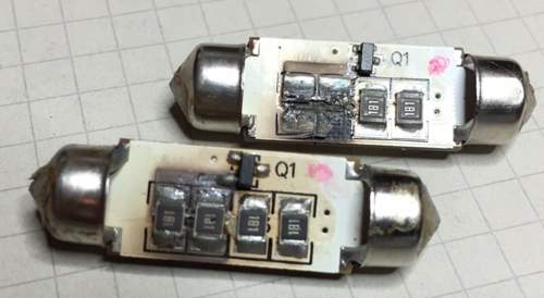

Ich bin neu hier und wollte euch etwas fragen undzwar habe ich vor 2 wochen bei meinem e270 die Kennzeichen leuchten auf LED umgerüstest (36mm sofitte) nun allerdings habe ich das Problem das bei mir die linke leuchte beim starten des Motors immer blinkt und aus und an geht. Aber nur halt wenn der motor läuft oder wenn man fährt. Ich denke da ist ein kontaktfehler oder so aber bei den gelben lichtern war das nicht der fall und die funktionieren einwandfrei (sehen aber ecklig aus 🙂 ) könnt ihr mir behilflich sein was das problem betrifft? Ich habe auch die LEDs mit CanBus gekauft aber jetzt kommt auch die fehlermeldung im bordcomputer. In dem ersten paar tagen ging es noch :/

Die LED-Soffitten mit drei LEDs und ohne Kühlkörper werden zu heiß, so dass das Lötzin des Platinchen im Laufe der Zeit oxidiert und verdampft. Folglich löten sich die Shunt-Widerstände (CAN-Bus-Widerstände) aus und die Soffitte fängt an, unregelmäßig zu blinken.

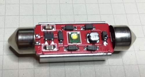

Ich habe inzwischen Soffitten mit Gree-LED und Kühlkörper drin. Am liebsten würde ich auch die zugelassenen LED-Leuchten einbauen, aber dafür muss die Kennzeichenmulde raus und sie sitzt bombenfest drin. Trotzt Anleitung habe ich sie nicht raus bekommen.

Ich weiß nicht, was bei der Leuchte von Niken anders ist als bei allen anderen, die genau so aufgebaut sind, außer dass die von Niken angeblich eine Zulassung hat. Ich halte von diesen Dingen nicht viel, weil sie genau so aufgebaut sind wie diese billige LED-Soffitten mit minderwertiger Platine, schlechter Lötung und unzureichender Wärmeabführung.
Ich bleibe, solange ich nichts Vernünftiges gefunden habe, bei den Gree-Soffitten, die stromrichtungunabhängig sind und qualitativ gut verarbeitet sind und riskiere dabei, irgendwannmal "na na na" hören zu bekommen.
Die Bilder zeigen, wie diese Billig-LED-Soffitten aussehen, wenn sie zum Blinken beginnen und wie die Gree-Soffitte aufgebaut ist.
