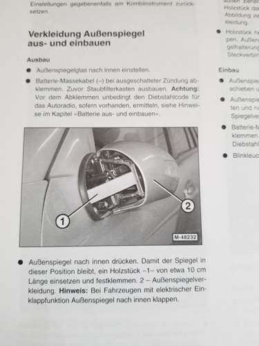

Guten Morgen
Nach dem Hinweis auf die C Klasse habe ich eine Anleitung gefunden.
Spiegelglas nach innen stellen
Spiegel nach hinten dücken
mit einem 10 cm langen Holzkeil den Aussenspiegel blockieren
mit Schraubenzieher die Feder lösen und Verkleidung abziehen.
Bei allen Anleitungen finde ich den Hinweis -Pol entfernen.Ich brauche doch nur einen Steckverbindung lösen?
Gruss Parabol

hier die Anleitung
Ausbau Spiegelverkleidung
Hallo @parabol ich verstehe dein Problem nicht ganz. Ich habe dir doch extra die WIS Dokumente zugeschickt und die Schritte aus deinen Bilder sind doch alle im WIS drin (wäre ja auch was wenn nicht 😁 ). Die Feder hängt man auch nicht aus. Die bekommst du sicherlich nie wieder rein da die extrem Zug hat da sie den Spiegel bis 300+ km/h ausgeklappt halten muss. Einfach eine relativ große Langnuss (17 mm oder so) einklemmen dann klappt das ohne Probleme. Den Minuspol muss man dafür ebenfalls nicht abklemmen. Könnte sogar als Hinweis so im WIS ganz oben noch vor Schritt 1 stehen.
