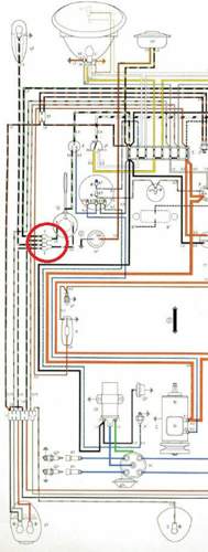

neuerdings funktionieren die Blinker nur auf der rechten Seite. Hatte zuerst das Relais in Verdacht... aber wie ich das sehe, arbeitet das unabhängig der jeweiligen Seite.
Beim betätigen des Warnlichtschalters geht dann auch nur die rechte Seite aber die Kontrollleuchte im Tacho nicht. 😕
Mir ist leider die Belegung der Anschlüsse am Relais nicht plausibel. Sind die beiden Kabel, welche auf einem Anschluss sitzen, die vom Blinkerhebel?
Bj. 62

Schwarz/grün sollte eigentlich dass Kabel zum blinkgeber sein - aber egal
Mein Vorschlag: mit Prüflampe oder Multimeter schaust Du ob welches Kabel am Warnlichtschalter bei ausgeschalteter Zündung Strom hat (das ist 30).
Und dann, welches bei eingeschalteter Zündung Strom hat (das ist 15).
Am Warnlichtschalter sind die Pinns idR. mit Nummern bezeichnet, da schaust Du, ob es passt.
Wenn da keine Nummern drauf sind, tauscht Du die beiden Kabel einfach auf Verdacht aus.
Und klemm die Batterie ab bei der Aktion.
Klemme 15 u. 30 waren tatsächlich vertauscht. Jetzt läuft es! Scheibenwischer habe ich nicht ausprobiert, werde ich aber nachholen.
Dankeschön!!! :-)

Nun - a) bitte genau lesen, b) den auf der ersten Seite sogar auszugsweise abgebildeten Stromlaufplan sichten, c) gerne auch im Original an meinem (wie auch an jedem anderen bis Ende der 1960er) Wagen besichtigen und feststellen, daß es (sofern original) genau so ist...

Also geht kein Kabel vom Sicherungskasten zum Blinkrelais sondern vom Sicherungskasten geht ein Kabel zum Warnblinklichtschalter und ein weiteres Dauerpluskabel auch.
Wenn es richtig nachgerüstet wurde, geht das grün schwarz weisse Kabel vom Warnblinklichtschalter zum Blinkrelais und schaltet bei ausgeschaltetem Warnlicht Klemme 15 aufs Relais.
Genau so, wie ich es geschrieben habe!
Der Wagen hat einen Warnblinklichtschalter, da geht kein Kabel vom Sicherungskasten direkt auf den Blinkgeber.
Da wir aber nicht wirklich wissen welche Farben bei der Nachrüstung verwendet wurden und es das Kabel, dass Du beschreibst nicht geben kann, war mein Tip, nach zu messen wo 15 und 30 wirklich ist.
