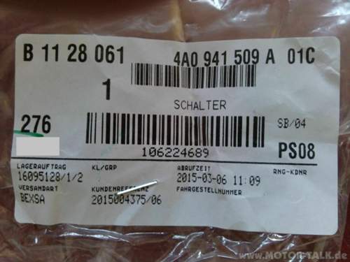

Problem wieder da und zwar jetzt dauerhaft, werd mir n neuen Warnblinkschalter besorgen und dann berichten...
@ship schrieb am 4. März 2015 um 08:53:06 Uhr:
wird der vermutlich net sein! Relais erneuern und gut...so wars zumindestens bei mir!
Irgendwie sterben die gerne bei C4s mit Hängerbetrieb.
@Psychobiken
Hast Recht, war nicht der Warnblinkschalter, den hat mir der 🙂 angedrehet, mit der Meinung, dass das Relais im C4 im Warnblinkschalter verbaut is und dass es dann mit nem neuen sicher wieder funktioniert...blah, blah, blah...
Gibt es eigentlich n anderen Warnblinkschalter für unsere Fahrzeuge, für die die mit ner AHK ausgestattet sind ?
4AO 941 509 A 01C
Übrigens: Wo isn das oder der Relais versteckt, hinterm KI ?
Warnblinker
4AO 941 509 A in die Suchmaschine reinkopiert und nix gefunden, ich fragte mich warum.
Aha O zu 0 dann passte es
also für die Kopierer und Schreibfaulen wie ich ist
4A0 941 509 A richtig ;-)
Japp das Relais sitzt hinterm KI....vllt kommt man auch dran wenn man die Verkleidung unterm Lenkrad abnimmt und kleine Kinderhände hat :-D
