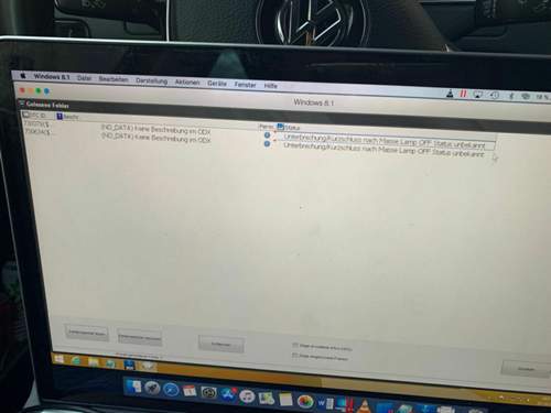

Komischer Weise sagt VCP genau das Gegenteil. Siehe Foto...
Ich weis absolut nicht mehr weiter...was übersehe ich? Was habe ich verdreht? Was kann ich prüfen?

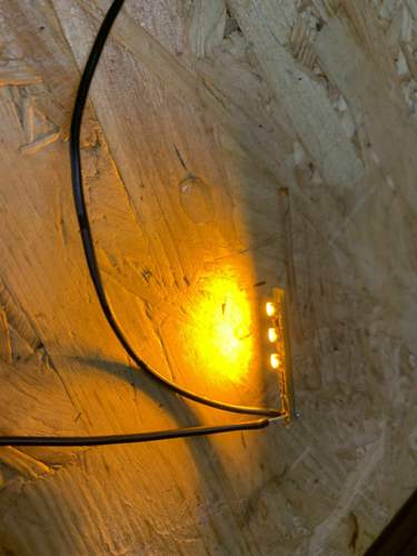

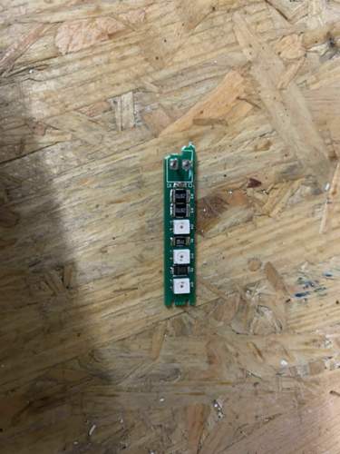

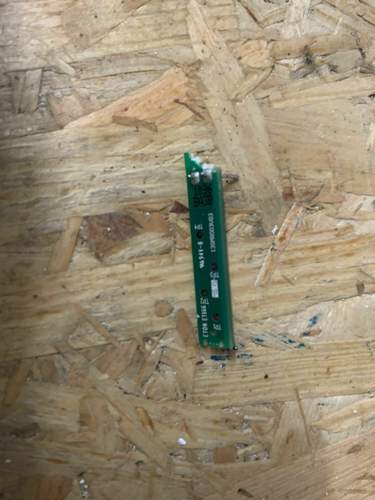

@tdi-vielfahrer:
Also siehe Fotos. Bevor jetzt die Fragen aufkommen warum und wieso...ich hatte den Spiegel für 10 Euro erstanden und bin nach der Fehlermeldung davon ausgegangen das dieser eben defekt ist. Deshalb bin ist so rabiat an die LED ran. Ich bin trotzdem der Meinung das man das Spiegelglas von dem Kunstoff nicht zerstörungsfrei trennen kann! (außer man erwärmt den Kleber usw...)
@Hyrican schrieb am 2. Oktober 2020 um 20:23:19 Uhr:
@hadez16, siehe Anhang :-)
@wk205, Ich bekomme bei dem Stellgliedtest die Rückmeldung "vom Steuergerät nicht unterstützt"?@tdi-vielfahrer:

Die LED´s kann man wirklich nicht so einfach wechseln.
Habe gerade den Stellgliedtest ausgeführt. Bei mir erscheint auch die Meldung. "Vom Steuergerät nicht unterstützt". Hatte wie bereits geschrieben nur diese Testfunktion gesehen aber vorher nie ausgeführt.
Du hast die LED´s doch auf dem "Tisch" getestet. Mach das doch einmal am Fahrzeug. Dann weißt du doch ob die Verdrahtungen vom Steuergerät bis zu den Spiegeln in Ordnung ist.

Also, heute mit Vcp nochmal den (vorher Golf 7 jetzt Golf 7 Variant) Datensatz aufgespielt und (hatte ich vergessen) die ahk mit codiert. Dann mit dem Tipp von @spider1400 auf die wirkliche Ursache gekommen...auf beiden Seiten war jeweils ein Pin auf die Isolierung gecrimpt!! Unglaublich! Fehlermeldung verwundert mich jetzt zwar aber egal, es funktioniert jetz!! 🙂
Aktuell meckert die Rangierbremse das sie nicht verfügbar ist, fehlt noch eine Codierung?
Werde später mal ne Runde fahren und dann nochmal berichten.
