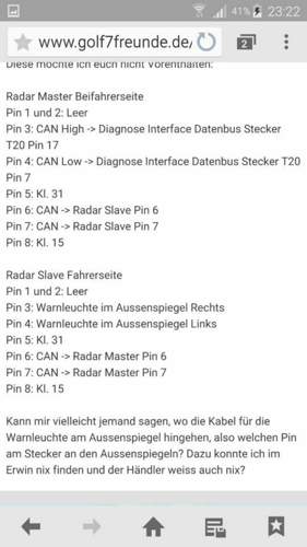

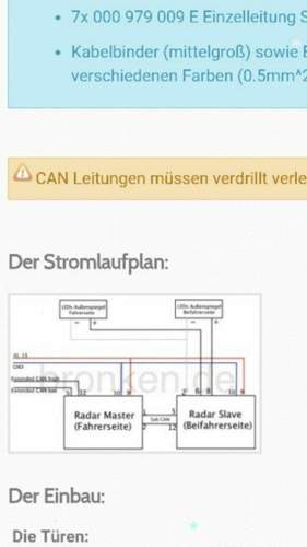

Moin würde gerne den blind Spot nachrüsten. Habe soweit alle Teile da. Jetzt ist die Frage wie genau verkabel ich das ganze, + - can h und can l.... aber wo ran ans bcm oder ans GW???? Gruss

Du musst aufpassen, an welchen CAN-Bus du musst. Es gibt da verschiedene. CAN-Bus Infotainment; CAN-Bus Komfort; CAN-Bus Antrieb usw. Siehst du aber, wenn du den Stromlaufplan hast.

Habe grade einen stromlaufplan bekommen. Werde die Tage mal einen kabelbaum bauen.

Hier derschaltplan für 5q Radare
@MGRulezZz habe den stromlaufplan schon 🙂
