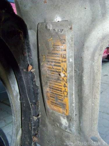

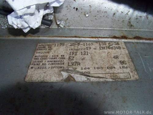

Hier mal die Schilder eines Veteranen, der letztes Jahr bei unserem Verwerter stand.
100-1166
100-1163
Hallo schrottfreund,
Danke, diese geht! 🙂
Am Schild:
0-191-Z4Z4-CL
191: 19=Golf Typ 19, 1=Dreitürig und Linkslenkung
Z4Z4: Lackierung Diamantsilber metallic (=L97A)
CL Ausstattung
Code unten leider nicht zu lesen 😉
Am Aufkleber:
25-5-1169: Woche 25 und Tag 5 = 22.Juni (in 1984)
wvwzzz19zEW748340: Typ=19, W=Wolfsburg, E=1984
191 121: 19=Golf, 1=Dreitürig und Linkslenkung, 1=CL, 21=EZ Motor mit 4R Getriebe
L97A: Lackierung Diamantsilber metallic (=Z4)
BG: Schwarz-Weiss Polster Stoff für CL
164: unbekannt
183: Hüftgurt für Sitz hinten (ohne Automatik) mitte
184: Dreipunkt-Sicherheitsgurt für Sitz vorn
186: Hüftgurt für Sitz hinten (Automatik)
408: Scheibenrad 'Stahl' 5,5JX13H2 (wenn 108: unbekannt)

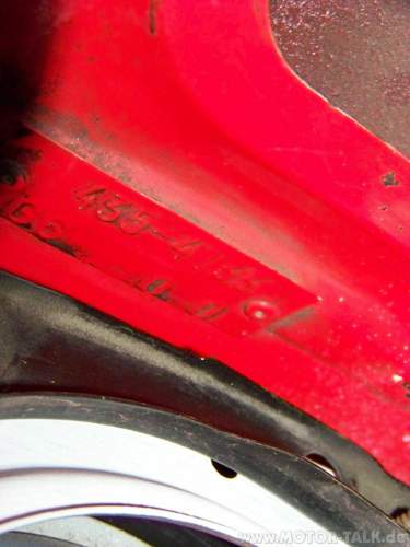

Der Strichcode war bei mir nicht vorhanden.
Stattdessen so eine geprägte Marke.
Marke-1
Ob der Wagen vielleicht nicht in Wolfsburg gefertigt wurde? Solche Schilder gab es nämlich bei den älteren VW.
Richtig, ein Modelljahr 85, hergestellt in Brüssel.
War aber laut Fahrzeugbrief nur in D zugelassen.
Dann hat Brüssel wohl keine Barcodes benutzt und deshalb noch die alten Schilder gehabt...
Wie ist das möglich denn... der Golf II wurde nur ab Mai 87 in Brüssel hergestellt, oder?
Das ließe sich ja anhand der Fahrgestellnummer eindeutig klären, denn da steht der Produktionsort wie auch das Modelljahr drin...
