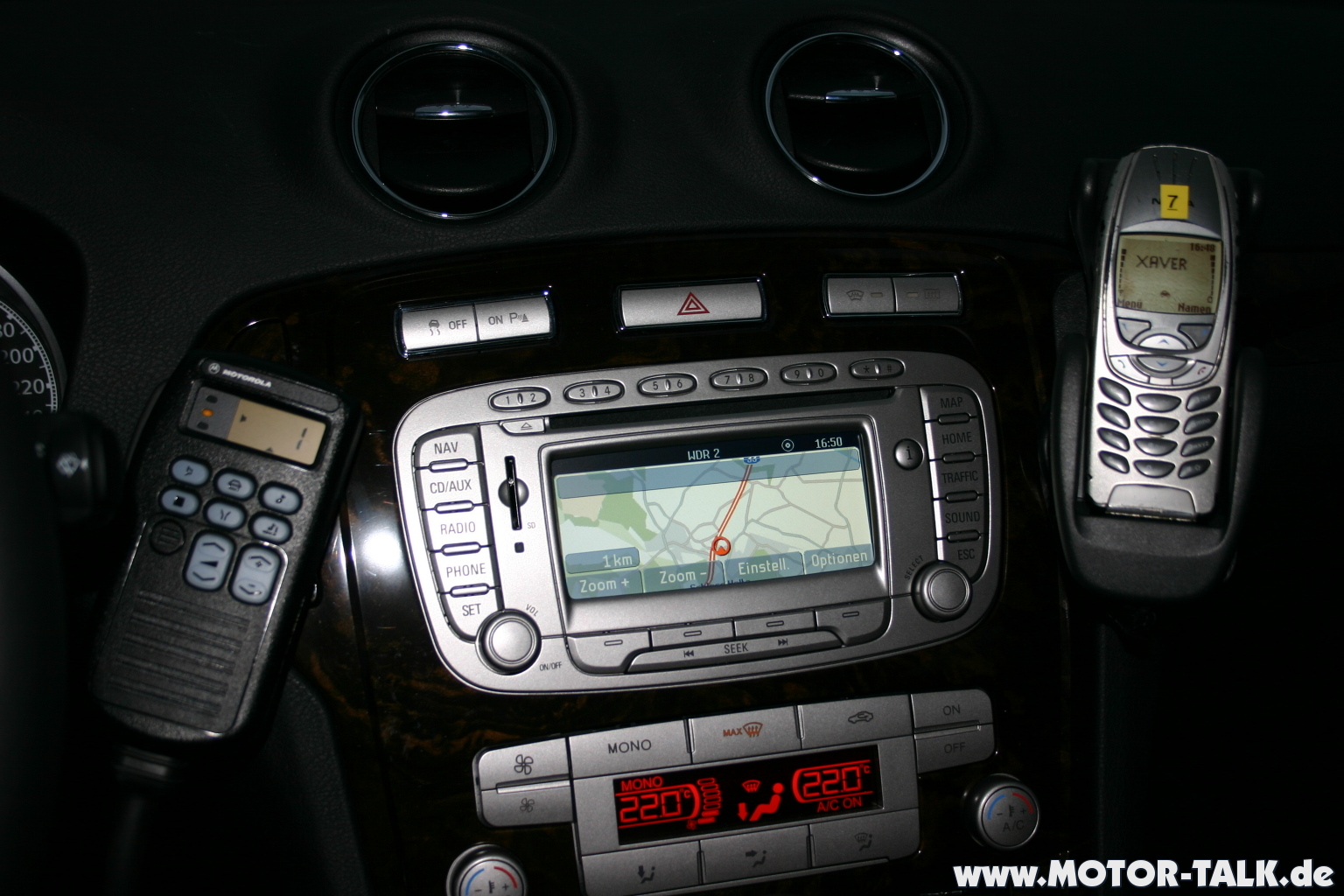

Guten Morgen,
vielleicht eine dumme Frage, aber bis jetzt konnte ich weder hier im Forum, noch bei Google oder in der Navi-Betriebsanleitung eine Antwort finden. Gestern stand ich bei Ford-Händler und hab mir ein Auto mit Blaupunkt travelpilot FX angesehen, da es kurz vor Feierabend war kam der Händler nicht mehr an die im Tresor befindliche SD-Card für das Navi um es mir vorzuführen. Auf meine Frage ob das Display ein Kartenansicht (eben so wie Aldi und Co mit einer Landkarte) anzeigt meinte er nein, es sind nur Pfeile wie in den alten Navigenerationen. Stimmt das ??? Ich kann mir das bei heutigen Geräten nicht vorstellen und wäre auch sehr enttäuscht. Was zeigt das Display denn nun an? Nur doofe Pfeile oder schöne bunte Karten - mit "Pfeilen" und Spurassistenten usw.???
Danke
im voraus und einen schönen ersten Mai
Ford 4711
Hallo ford4711,
da war der Verkäufer wohl schon in Feierabendstimmung (von wegen Tresor).
Also das FX hat natürlich auch Kartendarstellung (sogar in Farbe ;-).
Vielleicht hatte er auch Deine Frage falsch verstanden und meinte das Display im Convers, dort werden dann nur die Pfeile dargestellt.
Benutze mal die Forum-Suche, hier mal ein paar Links zur Info:
Vergleich im Forum:
http://www.motor-talk.de/forum/navi-fx-vs-navi-nx-t1709508.html
Foto aus dem Forum:
http://www.motor-talk.de/.../Attachment.html?attachmentId=453924
Link zur Anleitung aus dem Forum:
http://fordfcsd.wunderman.be/.../
Ja, das sieht doch schon anders aus als monochrome Pfeile. Danke
