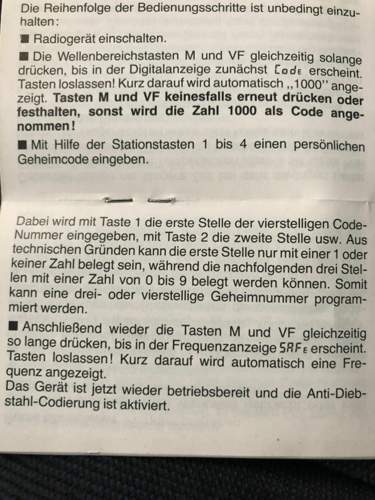

Auch wenn das Thema schon lange her ist. Wie kann man die Sperre den wieder Einbringen ? Hab ein gamma 2 ohne sperre
Das steht eigentlich in der Betriebsanleitung, zumindest bei meinem Delta 2, natürlich sofern vorhanden.
Ich kann Dir nachher mal ein Foto davon machen, denke sollte beim Gamma 2 identisch sein.
Das wäre super!
Etwas verspätet aber ich hoffe es hilft!

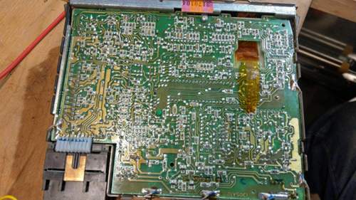

Huhu.
Hab momentan auch ein Gamma 2 mit „6 safe“.
Muss ich den Pin ohne zweites Potential einfach so antippen, oder mit Masse oder sonst einem Potential verbinden?
Danke vorab!
Ist ja schon länger her, aber wenn ich meine eigene Erfahrung auf der ersten Seite nachlese, dann kein anderes Potential, maximal mit der anderen Hand Masse berühren.
Hat tatsächlich funktioniert.
Am ersten Tag nicht, am zweiten Tag nach 5 Minuten.
Aber wie kommt man auf so eine Idee?
