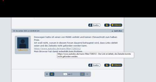

Deswegen hatte ich einen von MANN verlinkt und keinen Chinaschrott zum halben Preis.
Ich weiß nicht, warum in diesem Forum dauernd behauptet wird, dass Links defekt seien und die Zielseite nicht gefunden werden kann.
https://www.autodoc.de/mann-filter/7280312
Mein Browser hat damit jedenfalls kein Problem.
Vlt. weil es nicht geht 😉
In diesem Fall Firefox.
Screenshot-2023-11-30
Muß ich leider bestätigen.
Ich nutze Firefox und der Link funzt bei mir nicht.
Man kan aber trotzdem rechte Maustaste anlicken und "Link öffnen" drücken, das funzt. 😁
