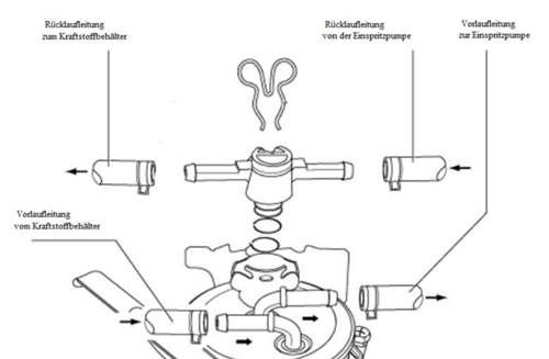

Dieselfilter
Hm, stimmt das Bild? Die Bezeichnungen sehen vertauscht aus WENN die "Vorlaufleitung vom Kraftstoffbehälter" tatsächlich zum Tank führt. Soweit ich hier sehe, verläuft sie über den Klarsichtschlauch zur Dieselpumpe. Die Leitungen am Filter kann man nicht verwechseln, dazu sind sie zu "starr" und bleiben auf ihrem Platz. Unterdruck entsteht in der Pumpe, wenn sie pumpt ohne Kraftstoffnachschub ziehen zu können, aber das was noch in der Pumpe ist (bzw. war) in die Einspritzanlage weiterzugeben versucht. Wegen verstopftem Filter.
Die "Vorlaufleitung vom Kraftstoffbehälter" führt nicht zum Tank, sie kommt vom Tank.
Genau das meinte ich, diese Leitung führt vom Filter über den Klarsichtschlauch zur Dieselpumpe. Meine Formulierung kann leider fehlinterpretiert werden. Ich werd aber nochmal nachsehen, zum Auto sind es für mich 15km.
Entscheidend sind natürlich immer die Pfeile auf dem Filtergehäuse, die die Durchflussrichtung (vom Tank zur Pumpe) vorgeben.

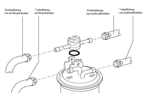

Es gibt nämlich beim SDI zwei unterschiedliche, vom Baujahr bzw. der FIN abhängige Filter, die auch verschiedene Regelventile haben:
Für 07/1998 - 12/1999 (FIN bis 6X-Y-060 000) den 6N0 127 401 R (MANN WK 841)
Ab 06/1999 ( ab FIN 6X-Y-060 001) den 6N0 127 401 H (MANN WK 841/12 x )
Die o.a. Zeichnung aus dem VW Rep.leitfaden zeigt die ältere Version.
Die u.a. Zeichnung zeigt die neuere Version.
Dieselfilter

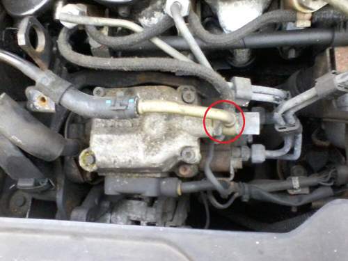

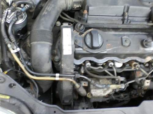

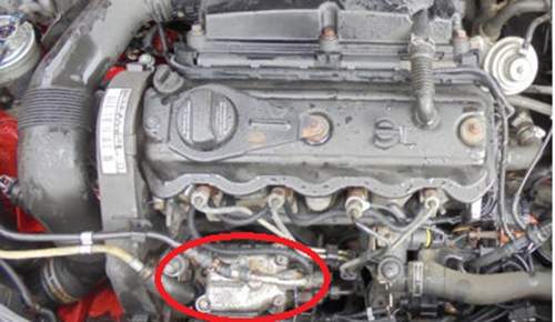

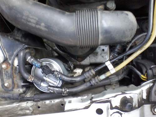

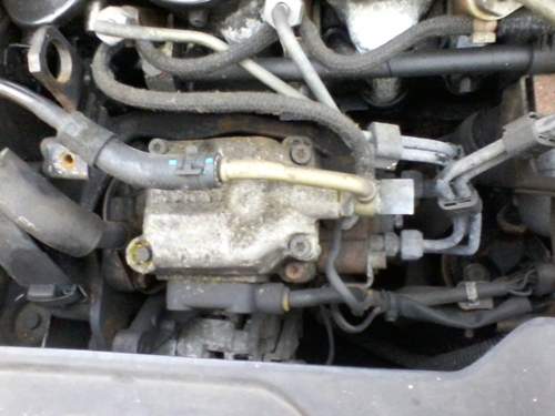

EZ ist 11/2000, es müsste also die neuere sein. Habe heute Bilder vom Patienten gemacht und kann an der Pumpe keine Entlüftung finden.
Filter (neu)
Gesamtansicht
Dieselpumpe
Wirst du auch nicht finden, weil es keine gibt. Wie schon mal erwähnt wird vorhandene Luft per Handvakuumpumpe mit entspr. Adaptersatz für die Rücklauföffnung abgesaugt bzw. Kraftstoff angesaugt.
Auf der Rücklauföffnung sitzt normalerweise die mit einer Hohlanschlussschraube befestigte Rücklaufleitung (blau gekennz.) Richtung Filter und weiter über Regelventil zum Tank.

SDI Pumpe (Rücklaufanschluss)
Hm, es könnte allerdings ein ganz anderes Problem sein, da die Vorglühlampe blinkt, wenn auch nicht immer. Das hatte ich bisher nicht weiter beachtet. Mit Starterspray in den Luftfilter springt der Motor immerhin kurz an und Diesel wird auch durch den Klarsichtschlauch gezogen.
