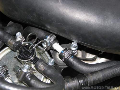

Hm, und wo findet man diese Dieselfilter? Mein Lupo SDI blieb heute plötzlich stehen. Ich dachte erst daß der Tank leer ist, die Tankanzeige stand knapp auf Leer. Wars aber nicht, nachdem ich den Reservekanister geleert habe springt er absolut nicht an. Ich hab den Filter im Verdacht weil ich vor einer Weile unsauberes altes Diesel aus einem Kanister nachgetankt hatte. Das war aber vor ca. 1000 km.
In einem der Beiträge auf Seite 1 dieses Threads gibt es einen Dateianhang mit einem Bild vom Filter.
https://www.motor-talk.de/.../...in-der-dieselleitung-t942570.html?...
https://www.motor-talk.de/.../Attachment.html?attachmentId=224313
https://volkswagen.7zap.com/.../ Pos. 1
https://www.autodoc.de/mann-filter/7280312
Auf der Unterseite befindet sich übrigens auch eine Entwässerungsschraube
- zum Belüften Halteklammer für Regelventil (oben im Filter) entfernen und Regelventil mit angeschlossenen Kraftstoffleitungen abnehmen
- lösen und ca. 100 cm³ Flüssigkeit ablaufen lassen.

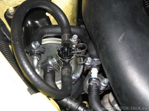

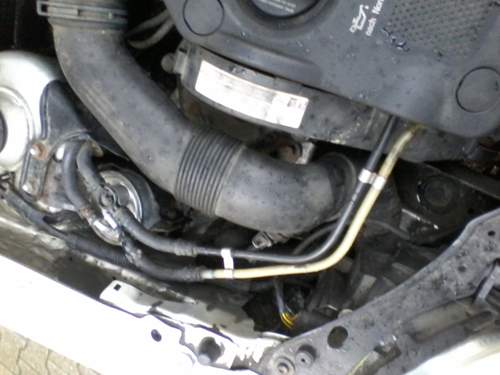

Dann gibt es beim 1,2l TDI ähnliche Probleme, ich habe zumindest bei meinem 3L schon Luftblasen in der Diesel-Rücklaufleitung gesehen und die kommen dann fix wieder in den Dieel-Vorlauf.

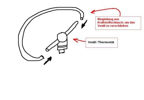

Ein kleiner Trick zum Testen, vielleicht bringt es was.
Die Diesel-Rücklaufleitung nicht über den Dieselfilter laufen lassen, sondern mit einem geraden Schlauchnippel direkt richtung Tank laufen lassen.
UND das kleine Thermoventil im Dieselfilter mit einer kurzen Ringleitung mal dichtsetzen.
Bei einigen 3L lupo hat es mal wahre Wunder gebracht.
Versuch als Test ist es Wert.
Siehe unten mal Bilder
Mfg
Frank
Ringleitung
Ringleitung 1
Ringleitung 2

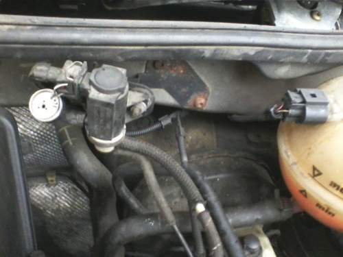

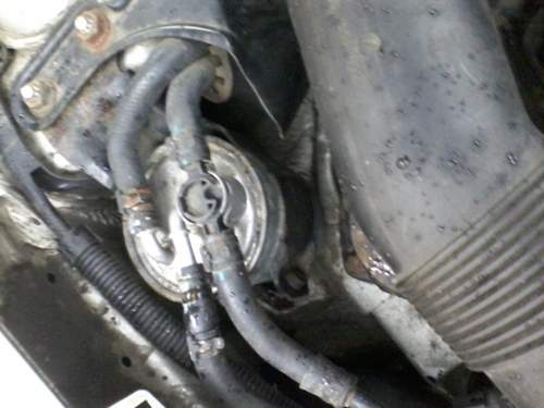

Ich bin noch nicht weit gekommen weil ich das Auto kaum brauche und es 15km entfernt steht. Halteklammer ist runter, Regelventil auch, nach Abziehen des Schlauchs zur Klarsichtleitung leerte diese sich langsam. Ist das normal? Optisch scheint der Filter nie (265tkm) gewechselt worden zu sein. Am Getriebe ist der 5. Gang defekt (Ölverlust), das soll gewechselt werden, dürfte aber keinen Einfluß auf den Motor haben.
Foto
Foto
Foto
Habe heute endlich mal den Dieselfilter ausgebaut und nach Umdrehen das darin befindliche Diesel in einen Kanister abgelassen. Hm, Diesel lief aber auch aus beiden Schlauchanschlüssen. Wenn der Filter verstopft wäre, kann das eigentlich nicht sein, oder? Ich überlege welche Gründe es geben kann, wieso der Motor einfach von jetzt auf gleich stehen blieb und nicht mehr anspringt.
