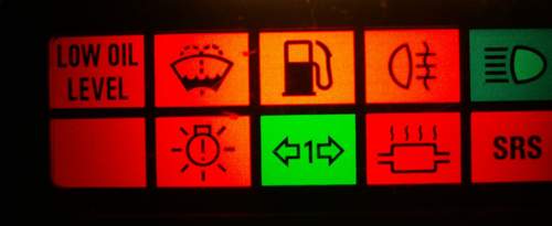

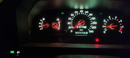

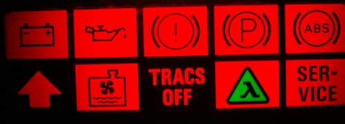

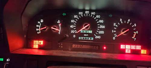

Ehe ich was Falsches erzähle anbei 2 Fotos:
1. Motor läuft nicht
2. Motor läuft.

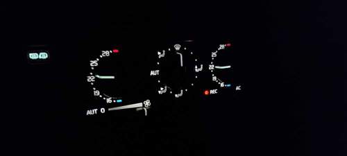

Ventilator läuft nicht.
01-img-20231126
02-img-20231126
03-img-20231126
2. Motor läuft.
Sehr gute Idee; Danke; ist ja interessant .. tzztzz !!
D.h.: Du hast "etwas mehr Benzin im Tank", wenn Motor läuft ;-) ; die Kühlwassertemp.-Anzeige + alle Glühbirnchen unten fallen aus, nebst Bordcomputer.
Aber die Instrumenten-Beleuchtung nicht; warum ist das so grell-weiss ? Sind das LEDs ?
Die Innenbeleuchtungen gehen aber ? Und die Benzinpumpe läuft offensichtlich - da Motor läuft :-)) .
Denn - laut Schaltplan mit dem VDO-KI, bekommen Sicherungen 2 (Benzinpumpe) und 3 (Innenbeleuchtung) 'Saft' von der Batterie, wenn das mittlere J-Relais (2/31) schaltet.
Das sollte es tun, wenn Zündung auf II od. III steht.
Weiterhin kommt von diesem J-Relais dann der Saft zum KI(-Gehäuse), durchläuft die im KI-Blockschaltbild dargestellte "FUSE" (Sicherung) und versorgt dann alle (!!) dieser ausgefallenen KI-unteren 'Birnchen' und geht noch zu dem KI-Mikroprozessor (als Info an den Prozessor -> das entsprechende J-Relais "hat geschaltet" ; es ist nicht die Betriebsspannung für den Prozessor, die kommt durch einen 5V-Regler an einem anderen Pin).
Läuft der Lüfter wenn Zündung auf "I" ? Od. Generell "nie" .. also nie bei Zündung I od. II oder Motor aus od. aus Motor an ? ;-)
Wenn der Motor läuft - hast Du denn nun mal den Zündschlüssel ein paar mm +/- langsam in seiner Stellung hin und her gedreht, wie oben schon empfohlen wurde ?
Das würde sich theoretisch mind. mal auf dieses mittlere J-Relais auswirken können, aber - die Sicherungen 2 + 3 werden ja offensichtlich versorgt - sprich - das Relais + sein Schaltkontakt ist wohl nicht marode ;-) .
Der Motor wird sicherlich kalt gestartet worden sein. Daher steht die Temperatur auf kalt.

Themenstarteram 27. November 2023 um 8:55
Ich war ein Stück gefahren. Fotos an verschiedenen Standorten, deshalb der Benzin-Zaubertrick.
Das Grell-Weiß geht wohl auf Kosten des Kontrastverhaltens der Handykamera.
Hab gerade nochmal auf Stellung I & II Zündschlüssel geruckelt (Motor aus):
Lüfter ist immer aus. Innenbeleucht funktioniert. Radio geht. Zigarettenanzünder geht.
Bei I hört man 1 Relais schalten, auf II einen 2. "dickeren" Schaltton und verzögert einen 3. für die Aussen-Temp Anzeige.
Bei III (Motor läuft) etwas am Zündschlüssel gewackelt. Lüfter nix.

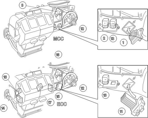

Beim Lüfter ist meist der "elektronische Vorwiderstand" (original 'Leistungssteller' genannt ;-) ) defekt, wie volvo850xx schon gesagt hatte. Es sollte dann auch einen Hinweis via der Blinkbox-Diagnose gegeben können.

Wo finde ich denn den "elektronischen Vorwiderstand" (original 'Leistungssteller')?
Und ansonsten: Birnchen KI erneuern, und alles ist wieder gut?
Beifahrerseite hinter dem Handschuhfach (dieses muss dafür raus). Position 1 bzw 11 am angehängten Bild.

'Vorwiderstand' : der übliche Test wäre erstmal, dessen gr. 2-Pol Stecker zu ziehen und diese beiden fetten Kontakte des Steckers zu brücken - egal ob mit od. ohne Zündung an.
Dann sollte der Lüfter mit max. Geschwindigkleit laufen.
... muss mal eben meinen Beitrag dazu suchen ...
Bild1 roter Pfeil zeigt auf den zitierten Stecker -> klick.
Blaue und schwarze Ader dann verbinden.
