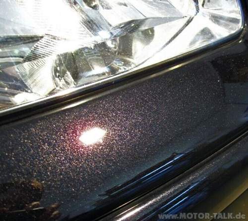

fahre einen 96er Jubi GTI mit Black Magic Perleffekt, fast 15 Jahre alt also ist der Lack.
Er sieht noch ungefähr so aus wie in den Bildern in meiner Signatur unten, die sind allerdings 2 Jahre alt.
Ich habe eigentlich nur einmal Lackreiniger angewandt (Sonax) und dann immer mit Liquid Glass gepflegt.
Ich muss aber sagen, ich halte nicht viel von diesem LG, ohne gescheite Vorbehandlung bekommt man da überhaupt keinen Glanz hin, das können sogar billigere Polituren von A1 etc. besser, finde ich.
Außerdem ist es ja nicht gerade billig.
Zum Lack:
Kein Rost, teilweise Kratzer, aber er ist einfach relativ stumpf. Ich kann gut vergleichen, denn wir haben einen Golf V aus 2008 auf dem Hof stehen, der ist auch in BM lackiert. Es fehlt einfach der Tiefenglanz.
Außerdem habe ich teilweise versucht Kratzer mit Lackschleifpaste (Sonax) zu entfernen. Die Kratzer waren schon relativ deutlich, sie wurden zwar weniger, aber dafür ist der Lack an der Stelle jetzt schön hell. Wie bekomme ich das wieder weg?
Mit dem Sonax Lackreiniger habe ich sehr gute Erfahrungen gemacht bei meinem roten Ex 3er Golf, aber bei Black Magic hab ich keinen Unterschied gesehen.
1. Meine Frage:
Wie bekomme ich den Lack wieder glänzend, es muss NICHT PERFEKT sein, aber er soll einfach gepflegt aussehen.
Ich habe keine Poliermaschine und werde auch keine kaufen und werde auch keine 100 Euro für irgendwelche Mittel ausgeben, 30 Euro ist das Maximum.
So hätte ich es gemacht:
- Waschen mit Spülmittel (Ist noch LG und Wachs drauf)
- Den Lack irendwie vorreinigen (mit was?)
- Polieren (welches Mittel ohne Maschine?)
- Versiegeln (Tendiere zu Wachs oder halt wieder LG)
Bitte um Tips.

Sehe das als Kritik:
Die Bilder von deiner Motorhaube (bei Sonne) zeigen ja das volle Programm an Kratzern, Swirls etc. Von Super-Lack kann ich nur sprechen, wenn er nach dem Waschen in Ordnung ist. Du hast lediglich einen für deine Begriffe "Super-Lack" indem du die ganzen Holos, Swirls mit deinem Wachs oder was auch immer, überdeckt hast.
Im überigen, warum Poliert man den ein Auto? Damit es besser aussieht oder was bezweckt das?? Wenn ich das deiner Meinung nach überdeckt habe, dann werte ich das mal als Kompliment, lang lebe die "Aldi-Suppe" ;) :)
ein gut gepflegter lack sieht für mich so aus:

den Black Magic Perleffektlack find ich mal klasse, welche Produkte wurden verwendet?
meinste mich? wenn ja:
polierer + diverse pads & mft's
3m feinschleifpaste
3m hochglanzpolitur
1z hartglanz
ciao

@TE: Den Kostenansatz von 30€ halte ich auch für etwas sehr niedrig angesetzt, so eine Auto verdient Besseres! :D
Eine Poliermaschine muss es in meinen Augen nicht gleich sein, auch mit Handarbeit kann man schon eine Menge erreichen. Ich habe gute Erfahrungen mit dem ChemicalGuys ProPolish+ gemacht. Das bekommst du für unter 20€. Dazu gönnst du deinem Auto noch ein ordentliches Wachs und investierst ein paar Euro in Auftragspads und Mikrofasertücher. Da bleibst du in Summe unter 100€ und tust deinem Auto was Gutes.
