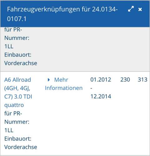

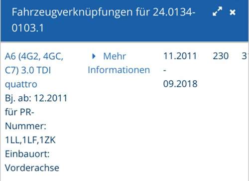

Scheiben passen definitiv nicht - es müssen wohl doch die
24.0134-0103.1 sein. (Die haben ein Topfmaß von 52,4, die 107.1 haben 62,4)
Edit: auf der Seite Autodoc steht bei der Fahrzeugprüfung auch, dass die 107er nicht passt, die 103er schon... bist du dir sicher, dass du die verbaut hast??

Musste gerade feststellen, dass im Falle Audi A6 4G, man sich nicht nur auf den PR Code verlassen darf.
1LL am normalen A6 ist nicht das Gleiche wie 1LL am A6 Allroad.
Du brauchst 103 und ich 107.
Tut mir Leid, dass ich Dich auf eine falsche Fährte gelockt habe. Auf der ATE Homepage wäre es aufgefallen, da kommt unter Deinem Fahrzeug die 107 Scheibe garnicht. Diese wird nur beim Allroad angezeigt.
Mache dir auch keinen Vorwurf, aber das ist schon kurios mit der gleichen Prüfnummer!
Hab die 103er jetzt nochmal bestellt und die 107er gehen zurück.

Moin zusammen und @RalleRS2
seid ihr sicher, dass die 1LL und 1ZK nicht die gleiche ist?
Definitiv die Topftiefe unterschiedlich?
Laut ATE sind 1LL 1LF 1ZK nämlich identisch.
