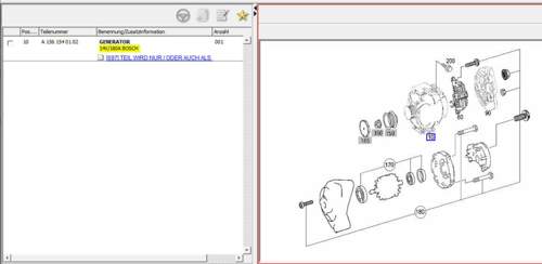

Ich denke Du beziehst Dich auf dieses Dokument. Du hast aber gesehen, dass dort steht:
Volt-Ampere-Tester (079) mit Strommesszange (065) nach Anschlussschema anschließen
Batterie (G1) mit dem Volt-Ampere-Tester (079) belasten und Ladestrom des Generators (G2) bei angehobener Motordrehzahl prüfen
Natürlich bekommst Du den maximalen Strom hin wenn Du einen Tester anschließt der die Lichmaschine entsprechend belastet. Davon war hier aber nie die Rede. Ohne diese Last vom Tester fließen da niemals 160 A.
Bei 14 Volt und 160 Ampere hätte man einen Gesamtwiderstand im Bordnetz von 0,0875 Ohm. Das ist gefärlich nahe an einem Kurzschluss. Der Tester ist aber so dimensioniert, dass er diesen Strom in Wärme umwandeln kann. Wenn aber ohne Tester bei einem Auto 160 A fließen, dann würde ich gleich mal schauen wo der Rauch aufsteigt.
Im Übrigen hat mein Auto den Code 910 verbaut und meine Lichtmaschine hat 180 A. Ich schließe aber nicht aus, dass es auch welche mit 200 A gibt.
Generator
Hallo Michael, Du hast sicher mittlerweile gemerkt, dass Du mich fragst, ich aber nur wiedergebe, was andere gesagt haben. Ich habe keinen Zugriff auf das WIS, sonst hätte ich selbst nicht gefragt. Ich beziehe mich also auf das hier im Thread gesagte, nicht auf irgendwelche Dokumente.
Die Rede von der maximalen Leistung / Prüfung der LiMa war in einem hier verlinkten Thread.
