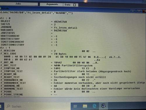

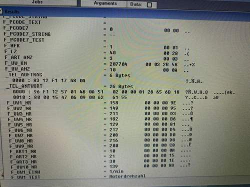

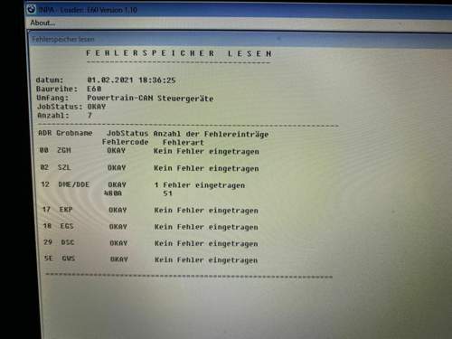

Mach ich gleich .. ist jetzt leider kein Fehler mehr abgelegt nach der Fahrt heute, ein Bild von vorher fehlt noch,,poste ich gleich hier rein, da sind aus Toolset noch mehr Details drin ... Stand heute kommt nur noch das kein Fehler abgelegt/vorhanden ist .. da hab ich wohl vor der Fahrt ‚zu schnell‘ gelöscht 🙁
Das komische für mich war das zum Zeitpunkt des letzten 0480As der Differenzdruck schon lange wieder im grünen Bereich war .. meine Logik sagt mir dass ich entweder einen dämlich sporadischen Fehler habe der eben heute gerade nicht aufgetaucht ist, oder der 0480A gestern trotz FS löschen noch irgendwo gespeichert war und deshalb auch ohne aktuelle Differenzdrucküberschreitung immer wieder kam und erst nach einschlafen des SGs auch wirklich nicht wieder neu in den FS eingetragen wurde.
Werde mal die nächsten Wochen engmaschig den FS auslesen um zu schauen ob der 0480A wieder kommt und wie dann der Differenzdruck aussieht, bin aber für weitere gute Tipps sehr offen, leider kam eben heute der Fehler nicht .. aber fürs die morgige HU/AU soll es mir auch erstmal recht sein

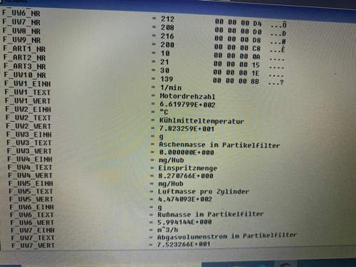

Tool Bild 1
Wenn ich das dritte Bild von Toolset anschaue, dort wird als Temperatur 7x Grad angezeigt, der den Fehlereintrag verursachende erhöhte Druck scheint also am Anfang der Freibrennfahrt aufgetreten zu sein, das letztmalige Auftreten des 480A war aber am Ende einer ca 3h / 330km Fahrt bei einer Temperatur im normalen 88/89 Grad Bereich. Dies könnte darauf hindeuten das dem 480A zu dem Zeitpunkt gar keine aktuellen Problem-parameter mehr zugrundelagen, sozusagen die smoking gun für mich.
War evtl. derselbe Programmierer am Werk der bei 480A die aktive Regeneration verhindert 😉
Danke nochmal ans Forum, auch für den FS_lesen, den kannte ich nicht.
