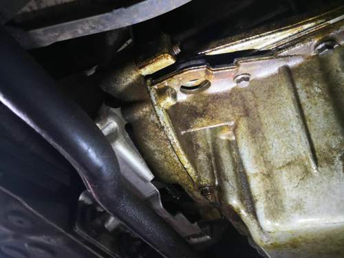

So, kurzer Zwischenbericht zu meinem Kauf:
Heute auf der Bühne - und klassischer Fall von "zu früh gefreut"!
Wagen hat ja frisch TÜV, als Mangel wurde "Motor leucht ölfeucht" festgehalten. Verkäufer hat mir daraufhin mitgeteilt, dass dieser Mangel noch beseitigt wurde. Ich habe explizit gefragt, ob der Wagen Flecken hinterlässt beim Parken irgendwo, Frage wurde eindeutig verneint.
Als ich das Auto dann heute erstmals seit 3 Tagen bewegt habe (wurde heute umgemeldet), habe ich im Hof schon schöne Flecken am Boden gesehen und ahnte nichts Gutes. In der Werkstatt dann mal auf die Bühne gehoben... die komplette Ölwanne und die Getriebeölwanne sind vollkommen voller Öl. Man sieht, dass das für'n TÜV aufgehübscht wurde. Beim Kauf hat man auch nichts sehen können.
Fällt sowas unter arglistige Täuschung? Vermutlich habe ich aber als Privatkäufer Pech. Nagut, der Wagen hat "nur" 3.000 € gekostet, aber so ist er halt nicht fahrbar. Wie das so TÜV bekommen hat ist für mich fraglich.
Zweite Frage:
Ich habe jetzt in diversen Videos schon gesehen, dass das meist nicht die Ölwanndichtung ist (wo ja so ziemlich alles zerlegt werden muss, um daran zu kommen), sondern die Ölfilter-Gehäusedichtung. Kann man das ohne Bühne von vorne am Motor irgendwie erkennen? Oder muss ich nochmal in die Werkstatt zum prüfen?
Achso, sonst steht der Wagen technisch gut da!
Ist fast sicher die ÖFGD. Ist standart beim e39 Kauf und sollte mit eingeplant werden.
Schau von oben am Motorblock runter. Wenn das Öl schon am Gehäuse klebt und das schon seit Monaten runter Sifft verteilt es sich durch den Fahrtwind überall. Am besten putzen und dann beobachten .
Dann hoffe ich das mal!
Ach, und es war doch noch was. Das Differential der HA sifft etwas. War ein kleiner Tropfen daran. Ernste Sache oder zur Kenntnis nehmen?

@PhilippK87 schrieb am 8. Mai 2020 um 21:26:13 Uhr:
Ist mit wenig Aufwand behebbar.
Ich würde es als Gelegenheit zum Ölwechsel nutzen und im gleichen Zug das Diff ausspülen und abdichten.
Schau dir das Ölfiltergehäuse an. Ölwanne habe ich weniger undicht gesehen. Kommt schonmal vor...
Aber wenn der Wagen von unten komplett zugesifft ist, war es oft die Dichtung vom Ölfiltergehäuse. Das läuft durch den Fahrtwind am ganzen Unterboden entlang.
Das Problem lässt sich für 5 Euro und ca. 1 bis 1,5 Std beheben. Die Lichtmaschine muss dazu raus....
Vanos Hochdruckleitung auch genau ansehen....
Kein unlösbares Problem. Wäre schade um das Fahrzeug...
Andererseits sollte man den Händler dafür belangen können aufrgrund der Aussage....
