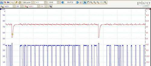

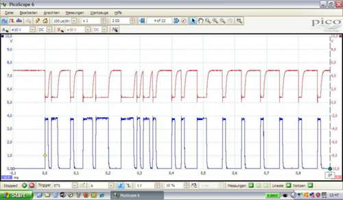

4. Messen des K-Can – Bus mit Oszi (Messpunkt hinten rechts am Dämpfer Kontroll Modul)
siehe Bild
- Der Low-Can steigte beim Anlassen von 5V auf 11V - Warum??

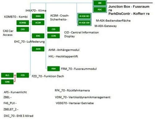

- Wo sind die ganzen Steuergeräte (die mit K-Can verbunden sind) verbaut?
- Hat jemand vielleicht einen E-Plan für mich? Vor allem die Kabel-Belegung der Junction-Box wäre
sehr Hilfreich.

Bild1: kleine Sammlung meiner Steuergeräte

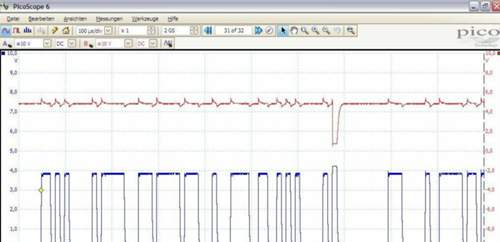

Bild2: K-Can Bus Signal (gemessen sofort nach dem anklemmen der Batterie)
Bild3: K-Can Bus Signal (gemessen mit Zündung)

Wie gesagt, der Kcan ist an fast allen STG. Hast du das FZD und die Klima abgesteckt? Beim Abstecken veränderst du zusätzlich die Terminierung, die ist beim KCan ziemlich kompliziert. Ohne Investitionen suchst du dir den Wolf.

Wie gesagt, aufgrund der Terminierung muss man aufpassen. Es gibt 2 Hauptsteuergeräte, die sind immer notwendig. Glaube jbbfe und vermutlich ihka.
Hast du denn das FZD und die IHkA geprüft. Sind ja beide einfach zugänglich. FZD ist das Ding beim Schiebedach. Ihka ist das klimabedienteil, wobei es verm. Hauptterminator ist.
Kofferraum hat noch je nach Ausstattung die TCU und bei Hifi den Verstärker mit K-Can.
Danach bleibt nur noch Kombi oder jbbfe. Ich hätte ehrlich gesagt mit fzd und ihka angefangen, hätte dann Kofferraum rechts gecheckt, dann die jbbfe getauscht und zum Schluss Kofferraum links. Ev. ist auch der Stecker von der EPB korrodiert oder nass, Die Parkbremse ist am Unterboden verbaut.
Zuletzt bleibt nur das Kombi übrig.
