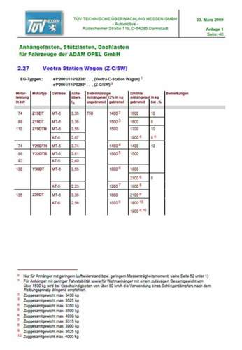

Anhängelast gemäß Opel beim 1.9 CDTI Caravan:
Ungebremst: 750 Kg
Gebremst bei 10% Prüfsteigung: 1700 Kg
Gebremst bei 12% Prüfsteigung: 1500 Kg
=> http://userdata.modix.de/userdata/12234/files/opc_vectra_69_specs.pdf

Oh man, was ein Durcheinander.....habe jetzt was besseres gefunden ;)....Opel Anhängelast-Katalog 2009
=> http://www.tuev-hessen.de/.../Anhaengelastkatalog_2009_01_ger.pdf
und der entsprechende Auszug als Bild in der Anlage :D
Daniel
