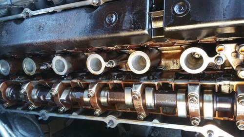

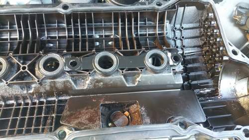

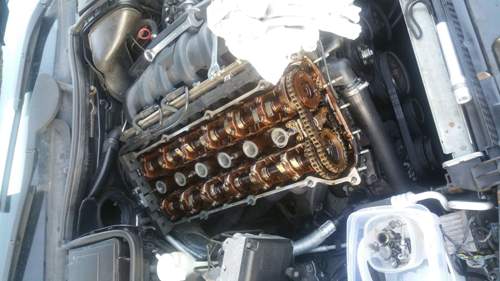

Hallo Leute,
habe heute meine VANOS überholt und direkt auch ein Anti-Rassel Ring eingebaut.
Im Rahmen dessen war auch der Ventildeckel unten. Hab ein paar Fotos gemacht, könnt ihr mir sagen, ob was gemacht werden muss?

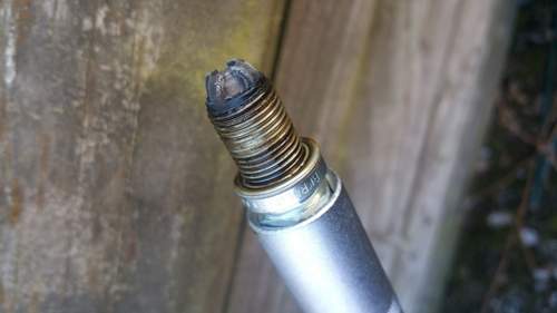

Auch die Zünkerzen habe ich rausgeschraubt. Da ist so komisches, weisses Zeug dran, was kann man daraus schliessen?

Kalk würde ich auch sagen hab letztens bei meinem Kollegen die Kerzen gemacht am Polo die waren 100.000 drin und waren kommplett weiß voller Kalk.
Deshalb hab ich ja geschrieben schwer erkennbar von der Entfernung.. für die Laufleistung ist es dann ok.

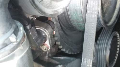

Ja er verliert Kühlwasser. Ich füge mal ein Bild an. Ich vermute, dass es das Thermostatgehäuse ist, bzw die Dichtung.

Ach das Bild noch
@DerAllgi schrieb am 17. Feb. 2019 um 09:46:04 Uhr:
Kein Wunder bei dem China Drehzahlsensor
Auf den noch Wasser die ganze Zeit tropft..
Ein Sensor der meistens mehr Fehler generiert als ein defekter 😁 selber schuld, altes dickes Auto fahren und billig reparieren.
Wieso spricht sich so etwas eigentlich nie rum? Ach stimmt, billig schlägt zuverlässig. Sehr logisch 😁
Ich habe diesen Sensor seit 1998 drin, als ich den Wagen als Jahreswagen gekauft hab, also was erzählt ihr denn da bitte? Ich wusste gar nicht, dass BMW China Sensoren verbaut
Ja gut, mag sein, aber ich repariere nicht billig. Ich nehme immer die gleichen Teile, die BMW verbaut. Aber die Frage ist, was hat der Sensor mit meinen Zündkerzen zu tum und warum da Kalk dran ist

Kalt kommt wenn man normales Wasser ins Kühlsystem schüttet vom Kühlwasser. Würde Kopfdichtung heißen, oder Riss im Kopf. Ein CO Test bringt Klarheit.
