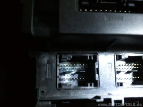

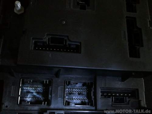

ahja hab nun auch entdeckt wo das wasser entlang gelaufen ist
hier mal 2 bilder
wie kriege ich die stelle wieder sauber?
danke

Original geschrieben von supak
es sind 3 schrauben am gehäuse...nur weiss ich nich was für nen aufsatz ich brauche
Gemäss
dieser Anleitung
müssten es Torx 10 Schrauben sein!
Baust Du die Frontscheibe eigentlich komplett aus und klebst sie wieder ein oder versuchst Du die im eingebauten Zustand abzudichten.
Dem ist nämlich in den meisten Fällen kein dauerhafter Erfolg beschieden!
Es geht ja darum, die Kontakte wieder herzustellen und vor allem weiterführende Korrosion zu vermeiden!
Deshalb wäre Kontakt- oder Tunerspray aus der Elektronikanwendung mit konservierender Wirkung die richtige Wahl!
Es geht ja auch um die Stecker der Fahrzeugverkabelung. Selbst wenn ein neues SAM einegbaut werden würde ohne die Stecker zu behandeln würden sich vermutlich auch wieder durch die Stecker Kontaktprobleme ergeben, wenn nichts weiterführendes unternommen wird!

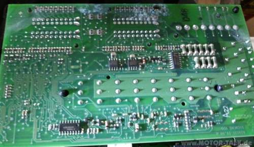

so hier mal ein bild von der platine...scheint wohl im arsch zu sein -,-" wie kriege ich die noch am besten sauber?
gruß danke

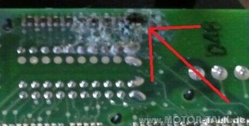

Mit WD40 würde ich da nicht bei gehen, nimm wirklich nen Kontakt/reinigungs Spray zB. Kontakt PCC 200 oder Kontakt LR.
Was mir nur etwas Sorgen macht ist oben auf dem Bild der schwarze Fleck (ist auf dem Bild schlecht zu erkennen was es genau ist), wenn da was hoch gegangen ist hilft natürlich auch kein Reiniger mehr, da kannste dir dann höchstens noch nen Bastler suchen der da was neu einlötet. Der Rest der Platine sieht ja noch gar nicht so schlecht aus.
Gruß Ingo

Ich denke nicht, daß da schon etwas hoch gegangen ist.
Aber die Rückstände, die auf den Bildern zu sehen sind, müssen auf jeden Fall wieder weg von den Platinen, weil man nicht weiss, in wie weit die leitfähig sind, auch wenn es sich um relativ hochohmige Verbindungen z.B. durch Salze oder ähnliches handelt, können diese in der Elektronik trotzdem Fehlfunktionen auslösen!
Und die Kontaktflächen der Stecker müssen auf jeden Fall wieder blank werden, weil ansonsten bei Steckverbindungen, die mit höheren Strömen arbeiten, Spätfolgen nicht auszuschliessen sind.
Am besten hierzu auch die Stecker einsprühen und diese mehrfach stecken und wieder abziehen, damit Oxydschichten wieder beseitigt werden.
Aber dabei natürlich aufpassen, daß keine Steckerpins verbogen werden, sonst ist nämlich Schicht im Schacht!

Man kann es nur hoffen, ich meine diesen Fleck (siehe Bild).
Und Bitte nichts mit Gewalt reinigen wirklich, nur max. den Pinsel dazu nehmen.
