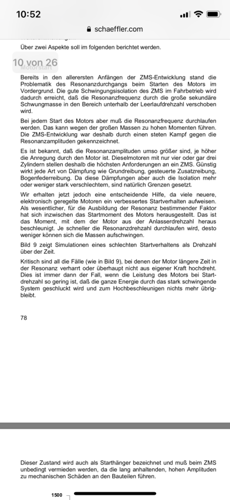

vielleicht hat es auch mit den langen orgeln zu tun beim starten
quelle: https://www.schaeffler.com/.../4_zms_1.pdf
68042305-4f3f-4a85-b24e-16052d343037
@CaptainDickei
Könntest du bitte zu solchen Dokumenten immer die Quelle angeben? Das sind erstens urheberrechtlich geschützte Dokumente, aus denen du eigentlich gar nicht seitenweise kopieren darfst, schon gleich gar nicht ohne Quellenangabe, und zweitens würde der eine oder andere sicher gerne weiterlesen. Ich weiß nicht was das für ein eigenartiger Trend ist, in Foren nur noch irgendwelche Smartphone-Screenshots zu posten anstatt einfach einen Link einzustellen.
ist ergänzt und ist auch im screenshot zu erkennen.
Vielen Dank! Das musste ich jetzt tatsächlich extra nochmal schreiben, weil Einsicht und Verständnis hier keine Selbstverständlichkeit sind.
bedeutet doch, dass die start/stop-automatik dem zms sehr schadet...
@CaptainDickei
Ja, das kann man in der Tat daraus schlussfolgern. Die SSA führt zu einer Mehrbelastung etlicher Teile, deshalb sehe ich sie auch kritisch und stelle immer wieder positive und negative Auswirkungen gegenüber. Selbst wenn man es aus einer ökonomischen und ökologischen Perspektive betrachtet, überwiegen meiner Auffassung nach die Nachteile. Grundsätzlich denke ich, dass eine SSA eher bei einem Benziner Sinn macht als bei einem Diesel.
@DieselSeppel schrieb am 18. August 2018 um 11:14:36 Uhr:
natürlich. eigene fehler muss man auch erkennen und zugeben. 😉
