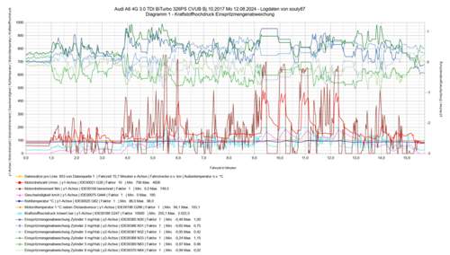

@Goldhuhn So bin mit der Logfahrt durch. Hier die gewünschten Ergebnisse.
Edit: Raildruck sensor wurde erneuert und die 2 Abgastemperatursensoren nach DPF. Ich hatte bisher keinen Notlauf oder Fehler mehr.
Kraftstoffhochdruck und Einspritzmengenabweichung passt einwandfrei. Man erkennt an den Injektoren zwar leichten Verschleiß, da mehr Richtung minus, aber dürfte erstmal noch gut laufen. Besteht noch kein Handlungsbedarf. Wieviel km hat dein CVUB?
Kraftstoffhochdruck Einspritzmengenabw.
