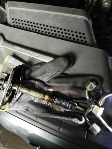

Der Injektor auf dem Bild sieht so aus, als hätte es eine massive Undichtigkeit gegeben.
Danke für die schnelle Meldung @Devgoer
Ja ich habe mir schon vorher gedacht das es am Injektor liegen muss. Da ich auch oft im Stand diese Drehzahlschwankungen hatte wenn das Fahrzeug stand.
Wie gesagt waren bei mir nach Ausbau der HD-Pumpe vereinzelt ein paar Späne (laut Werkstatt).
Wie kann das sein das die Werkstatt die Injektoren überprüft mit Durchlaufmenge etc. und sagt das die in Ordnung sind?? Soll ich einen neuen Injektor einbauen lassen der dann einfach angelernt wird? weil eine Reinigung bei Birnbach dauert doch auch einige Wochen oder?
Wie hast du herausgefunden welcher Injektor bei dir kaputt ist/war?
@Devgoer bzw wie hast du auch deinen Injektor getestet?? Ein Freund hat auch zu mir gemeint, dass es sein kann das der Injektor bei mir einfach kaputt ist.
@Ch3No2 wie war dein Lösungsweg??

@MoeZart danke für die sehr gute Schilderung.
wie du gesagt hast, der von der Werkstatt hat mir heute Mitgeteilt das der Motor läuft aber in den Zylinder Diesel rein läuft. Ich hab ihm dann gesagt er soll für den verkokelten Injektor einen neuen Bestellen und den dann einbauen.
Sollte ich die restlichen Injektoren überholen lassen?
Er meinte wenn man jetzt einen tauscht, würde in Zukunft dann mehrere zu tauschen sein?
Die haben jetzt die HD-Pumpe getauscht und sagen das durch die neue Pumpe jetzt wieder voller Druck da ist ... Also das die alte defekt war. Irgendwie glaube ich das nicht und nur ein Injektor defekt ist....
Könnte das möglich sein? Aber werde ich natürlich nicht beweisen können, da der Tausch der HD-Pumpe ja für ein und Ausbau wieder mehrere Stunden in Anspruch nehmen würde... Was würdest du da Empfehlen?
Warum willst du den verkokelten überhaupt wechseln? Am Ende war da nur die Kupferdichtung dahin. Neuer Injektor kostet immerhin um die 700€... mach erstmal mit allen nen Rücklaufmengentest bevor du noch den falschen ersetzt...
Zu überholten Injektoren kann man gespaltener Meinung sein. Ich hatte damit schon Pech, bei anderen hat es geklappt.
@MoeZart die haben laut Werkstatt einen Rücklaufmengentest durchgeführt.
Das hätte gepasst und die Dichtungen haben sie auch getauscht als nachdem sie alle Injektoren ausgebaut haben.
Ich denke der ist hinüber....
