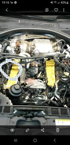

Wo genau soll der liegen?
@Tom2x schrieb am 31. Oktober 2018 um 21:09:41 Uhr:
Alle Rücklaufleitungen führen zu einem weiteren Druckregler (klein schwarz rund) der alle Rücklaufleitungen auf 4 bar hebt. Hinter dem Druckregler geht es nur drucklos in den Tank.
Ist der defekt, kann der Motor nicht laufen.
Liebe Grüße
Thomas

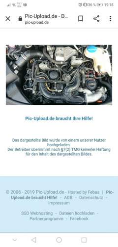

Motorverkleidung oben runter, Beifahrerseite oberhalb des AGR Kühlers ist in der Rücklaufleitung von den Injektoren ein schwarzer fingerdicker ca 4cm langer Kunststoffzylinder.....das ist das Druckhalteventil
Wir sprechen hier von dem gleichen Teil, richtig? Eingekreist..
Nein, du hast den Raildrucksensor eingekreist. Bei Arni im Bild ist es doch bereits markiert.
Hat jemand eine Teilenummer für den Audi Q5 3.0 TDI 2010? Das wäre super..
Du brauchst die Rücklaufleitung der Injektoren, das Druckhalteventil ist Bestandteil davon
