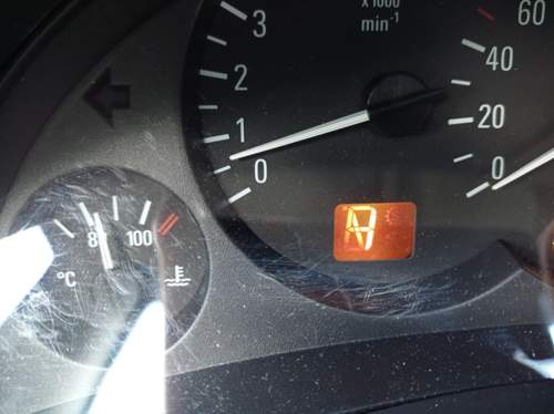

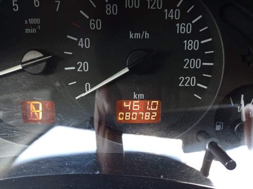

Bild 1: Gang "1" wird angezeigt, wenn das Wetter noch wärmer wird als gestern, ist die Zahl überhaupt nicht mehr zu erkennen.
Bild 2: mittig hellere Ausleuchtung (war vor dem Birnen-Tausch gleichmäßiger ausgeleuchtet)

Es kommt noch schlimmer.
Schon bei einer Außentemperatur von 24 Grad heute, werden die Displays fast komplett orange.
Man hat den Eindruck, dass die Birnchen die LCD-Displays regelrecht "verbrennen".
Ich habe Angst, dass die Anzeigen Schaden nehmen und besorge mir wieder LED-Birnchen !
In einem Meriva-Video werden diese Birnen für die km-Anzeige leider empfohlen.
Nun habe ich doppelte Arbeit.
Mein Fazit:
Für die Tacho-Beleuchtung sind die Edison-Glühbirnchen (Osram) bezüglich Hitzeentwicklung wohl kein Problem,
aber für eine Position direkt hinter einem LCD-Display wie der km- oder Ganganzeige in einem Corsa C sollte dringend eine LED verbaut werden.
