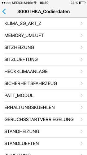

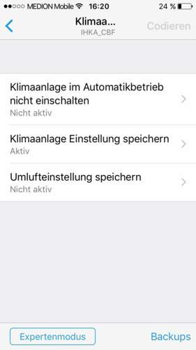

Was mich interessieren würde, ich habe nur Carly, kann Bimmercode denn mehr? Carly kann zum Beispiel nicht die Klimaanlage auf immer aus stellen beim Motorstart, oder die Anzeigen im Digitalen Tacho auf immer Orange.
Ginge sowas mit Bimmercode?
Ich möchte mich hier ausnahmsweise einmal selbst zitieren. Könnte vielleicht jemand mit Bimmercode bitte ausprobieren, ob die beiden Funktionen damit zu programmieren wären? Das wäre super. 🙂
Digital Tacho geht,Klima sollte auch gehen.Brauch ich aber bei mir nicht weil schon so ab Werk ist.

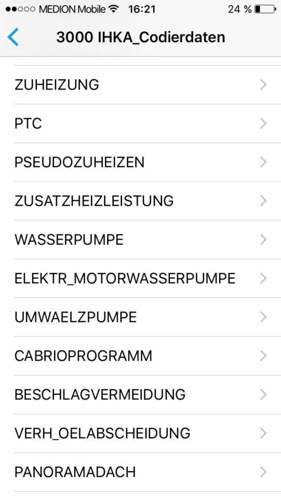

An der ihka lässt sich auch einiges ändern. Mach dir morgen mal nen Screenshot. Soweit ich mich erinnern kann, lässt sich der Kompressor bei Automatikbetrieb der Klimaanlage abschalten.
Zusätzlich lässt sich eine Memoryfunktion des umluftbetriebes codieren.
Hier wie versprochen die Bilder.
Einmal die 3 einfachen Einstellungen und dann noch alle Werte, die im Expertenmodus geändert werden können.
