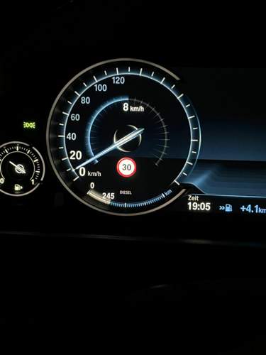

Was jemand, ob man die Tankanzeige unter der Geschwindigkeitsanzeige via BimmerCode rauscodieren kann ?

@HakanV46 schrieb am 18. Januar 2021 um 19:30:12 Uhr:

1. Schau Mal im Menü am Navi. Dort gibt es einen Punkt "analoge Anzeigen ausschalten. Dann kann man die Balken "ausschalten".
2. Die Tankanzeige befindet sich doch links neben?
Lg
Hakan
Sorry, meinte die Anzeige für die Reichweite. Da wo 245 steht aufem Bild.
