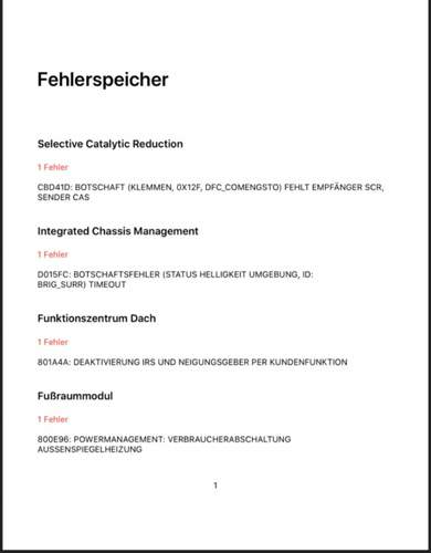

Habe heute bei meinen f11 mit Bimmercode den Fehlerspeicher ausgelesen. Kann mir jemand sagen was ich machen soll?
Nicht allzu viele Gedanken machen, kannst alles löschen..
Einzig und allein das Fußraummodul... schauen ob die Spiegel warm werden und abtauen, gerade morgens bei den kühlen Temperaturen...
Ansonsten sind das ganz normale abgelegte Fehler die nicht weiter dramatisch sind...
Das scheinen alles unwichtige Meldungen aus dem Info-Speicher zu sein.
Bis auf: die Alarmanlage geändert wurde, evtl. der Abschleppschutz deaktiviert "Neigungsgeber" vermute ich aber nur.
