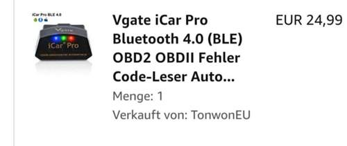

Möchte mir die BimmerCode App auch kaufen.
Aber welchen Adapter dazu. ?
Weiter oben hieß es das nur noch BT gehen.
Die meisten sagen beim IPhone nimm den Wifi Adapter.
Welcher denn nun. ?
Brauche das ganze für einen F11 Bj.15 und einen F21 Bj.19
@lexy528i schrieb am 21. April 2019 um 11:03:02 Uhr:
Welcher denn nun. ?
Ich benutze Iphone 8 mit BT Adapter.Funktioniert einwandfrei.
Welcher denn nun. ?
Schau auf der Bimmercode Homepage. Da stehen ausreichend Empfehlungen.
Ahh ok aber da stehen genau 2 Adapter bei iOS.
Das ist bei mir nicht ausreichend.
unicarscan ucsi-2000 dann der oder kostet 50 Euro.
Der andere ja über 100 Euro.
Ich kann dir diesen empfehlen... Habe ich selbst (Android) aber soweit ich weiss läuft der auch mit iOS. Probier es aus, kannst ja zurücksenden. 25 Euro ist in Ordnung.
