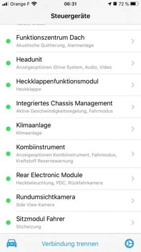

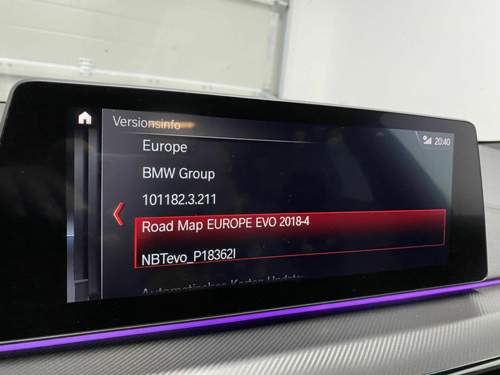

Kann man hier auch Apple Carplay in Fullscreen codieren?
Habe einen M5 F90 2019 mit dem alten cockpit...
Hallo!
Das können weder Bimmercode noch Carly oder E-Sys. Da hier eine Datei gepatcht werden muss, geht das nur mit entsprechenden Tools. Sofern ein Enet-Kabel vorhanden ist, benötigt es gerade mal 5 Minuten. Hat das Auto noch eine ältere Software (18-03 oder 18-07) geht es auch via USB-Stick. Hat das Auto eine Software vor 18-03 braucht es ein Update der Head-Unit.
Welche Software hast Du? Einfach mal die Kartenversion vom navi anschauen. Dort steht auch die Nummer von der Head-Unit, die sollte min. den Buchstaben N haben.
CU Oliver

Anbei mal 2 pics - hilft das weiter?
Ansonsten wo müsste ich nachschauen ?

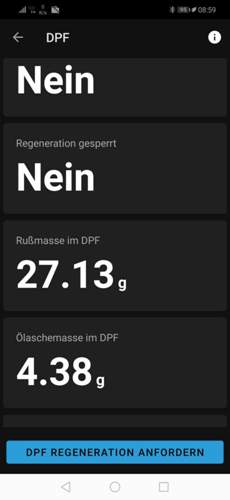

Zu BimmerLink: Zumindest beim MINI geht DFP Regeneration manuell anfordern nur mit der Vollversion. Vorher soll man abwarten bis Betriebstemp. erreicht ist, dann anfordern und ca. 20min, am besten konstant zwischen 60-100Km/h fahren - bzw. Bis Regenerationsende. Getestet hab ich's noch nicht. Nur die Werte ausgelesen. (sh. Bild)
