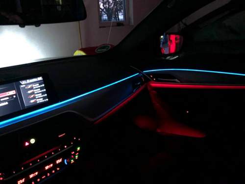

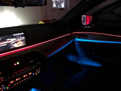

@Enrico320d schrieb am 20. Februar 2021 um 08:11:35 Uhr:
Ich hab oben rot und unten blau. Andersrum sah es nicht so gut aus.
Würde mich freuen wenn du ein Bild postest ;)
Hier bitteschön! Das sieht dann so aus. Ich hab auch oben rot und unten blau.
Grüße Roland
@RolandWolter schrieb am 21. Februar 2021 um 06:41:43 Uhr:
Grüße Roland
OK wow, das sieht cool aus :cool:
Und das geht per Bimmercode, auch beim LCI?
@Napyong schrieb am 21. Februar 2021 um 23:01:24 Uhr:
Grüße Roland
Jepp geht auch per BimmerCode...
Ich wüsste jetzt nicht warum es beim LCI nicht funktionieren sollte. Schließlich kodierst du nur die Standardbelegung (Bronze) auf Rot-Blau um.

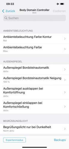

Beim LCI finde ich die Ambientebeleuchtung gar nicht! Sollte im BDC (Body Domain Controller) sein.
@SZ 99 schrieb am 25. Februar 2021 um 23:49:08 Uhr:
@Cslm3power schrieb am 22. Februar 2021 um 10:35:47 Uhr:
Korrekt, so sollte es eigentlich sein ...
@Cslm3power schrieb am 26. Februar 2021 um 09:34:12 Uhr:
Ist das LCI? Bei mir ganz oben stehen die Spiegeleinstellungen.
@SZ 99 schrieb am 26. Februar 2021 um 10:27:44 Uhr:
In dem Fall ist es ein pre LCI... dann ist es aus mir unbekannten Gründen beim Facelift wohl nicht mehr möglich... könnte natürlich auch mit der dynamischen Lichtfunktion zu tun haben..

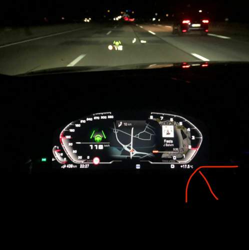

könnte mir vielleicht Einer von euch helfen?
Ich habe das Live Cockpit Professional in einem 530e G30 (Hybrid) verbaut und habe mir das M-Layout codiert. Habe jetzt leider das Problem, dass die Batterieanzeige auf der rechten Seite nicht mehr angezeigt wird, gibt es hier vielleicht eine Lösung, wie ich die Anzeige wieder dahin bekomme? Das Feld ist momentan komplett leer.
Das M Layout kennt keine Batterieanzeige. Woher auch? Ist ja nicht für die E‘s programmiert worden…
Ja das stimmt wohl leider, aber ich dachte vielleicht kennt jemand einen Trick, wie man das ganze wieder hin bekommt, ohne zurück zu codieren.
Evtl. im Expertenmodus ect.
Oder das man es irgendwie in den Bordcomputer bekommt.
