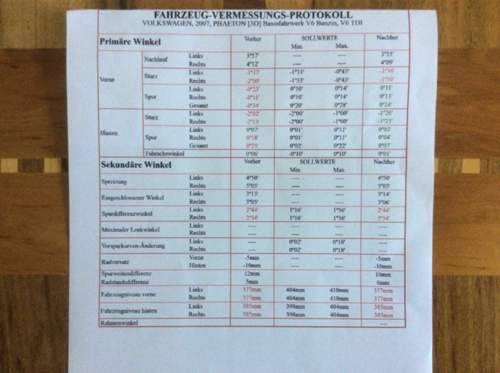

für mich sieht es nach Schleifstellen aus.
Gruß Wolfgang.
Nachtrag:
Schleifen am Radhaus durch die große Felgendimension kann ich eigentlich ausschließen. Da passt zwar innen nur noch ein Blatt Papier zwischen, aber bei den 21 Zoll Felgen gibt es ja ein TÜV Gutachten und ich habe bisher auch keinerlei entsprechende Geräusche vernehmen können.
Andererseits ist es aber gerade die Innenseite der Reifen, die betroffen ist...
Hier nochmal das aktuelle Vermessungsprotokoll.
Du hast eine außergewöhnliche Kombination.
21 Zoll, Reifen 285/30/21 und noch Tieferlegung. Ob sich das Alles zusammen vertragen hat?

Mein Auto ist auch wirklich sehr tief und habe die 21 Zoll MTM. Aber ich habe dir 275 da die 285 vorne zur Risikohaft waren bei solcher Tieferlegung. Immerhin senkt sich das Fahrzeug noch automatisch
Deshabl habe ich die 285 auch hervorgehoben. Kenne aus dem Forum eigentlich nur 275 auf 21 Zoll.

Ok, ich bin da wie gesagt absoluter Laie und habe mich deshalb auf die Expertise von Fachleuten verlassen. Deren Meinung war unisono, dass die 285/30/21er Reifen, die so auch wohl zB. beim RS6 gefahren werden, die beste Reifengröße für die 21er mtm und beim Phaeton unproblematisch seien.
Dass sich das Fahrzeug noch automatisch senkt bei höheren Geschwindigkeiten, war mir durchaus bewusst, weshalb die Tieferlegung über die Koppelstangen wirklich nur dezent gemacht wurde.
Aber ich würde dann natürlich auch auf die 275er Reifen gehen, allein weil ich als Pendler schon ca. 30tsd km im Jahr fahre und jegliches Risiko ausschließen will. Welche Reifengröße ist das genau?

Sorry, der RS6 ist gegenüber dem Phaeton ein Fliegengewicht. Tolle Fachleute, auf die Du dich da verlassen hast.

Falls die Reifen so stark geschliffen haben muß man an der entsprechenden Stelle innen im Radhaus auch Spuren davon sehen. Das würde ich auf jeden Fall vorher prüfen bevor ich neue Reifen in der Dimension kaufen würde.
Udo. Da hat er nicht Unrecht. Laut MTM sind die 285er auf den 21 Zoll getestet und Standart. Ich bin auf 275 gegangen weil die sehr preiswert waren und ich reifen brauchte die sich ziehen lassen. Auf der MTM Felge sind 275 ganz schön gezogen.
Was ich nicht verstehe. Mein Auto ist Saison Auto als Hobby. Als vielfacher würde ich alleine wegen kosten und Komfort nie auf 21 Zoll geben. Mein Auto fährt nur bei schönen Wetter da ist es egal
Warum hast du eigentlich Koppel Stangen drin? Über VCDS oder VCP geht es doch auch. Habe öfters schon Probleme gehört mit Koppel Stangen. Denke das ist auch die Ursache.
MTM wird 285er Reifen auf 21 Zoll sicherlich nicht mit einem tiefergelegten Phaeton getestet haben.

die Koppelstangen habe ich gegenüber der elektronischen Tieferlegung bevorzugt, weil seinerzeit die Tendenz an Meinungen hier im Forum auch in diese Richtung gingen.
Der Phaeton wurde vorne glaub 2-3 cm tiefer gelegt, kann das wirklich daran liegen??

Ich habe die 275 30 21 von Conti 5P. Bin zufrieden bzw. Keien Problem.
Elektronisch bekomme ich 55 mm. So braucht man keien Koppel Stangen und muss die Elektronik nichts vortäuschen.
Alles klar..ich werde dann in der nächsten Saison auch umsteigen auf die 275er und die originalen Koppelstangen wieder reinmachen. Dann dezente elektronische Tieferlegung.
