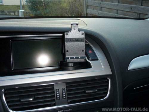

hier die ein paar Infos zur einfachen Montage eines externen Navigationssystens - in diesem Fall ein "FALK F12 3RD Edition".
Hintergrund:
Ein Freund möchte gelegentlich das o.g. Navi seiner Frau benutzen aber keine mechanischen Umbauten in irgend einer Art in seinen A4/8K vornehmen.
Als Platz bot sich die "Ablage" vor dem Radiodisplay geradezu an. Hierzu musste die Navihalterung (aus dem Lieferumfang) im oberen Teil um ca. 4mm geküzt werden und die obere Rändelschraube durch eine Inbusschraube ersetzt werden. Saugfuß leicht anfeuchten - passt und sitzt (nun schon seit 3 Tagen).
Spannungsversorgung über die Steckdose des Aschers (er hat damit keine Probleme hier ein "loses" Kabel zu haben).
Erste Testfahrten zeigten auch keine Einschränkungen Im TMC-Empfang. Er benutz hier eine kl. Einsteckantenne (siehe Bilder)
Alles in allem eine Sache von ca. 10min bis zum Ergeniss - und noch schneller wieder entfernt.

Irgendwie sehen die Navis alle ein wenig deplatziert aus, für meinen Geschmack.
Es hat halt nicht jeder knapp 3.000,- Euro für das Werksnavi ( was zweifelsohne stimmiger ausschaut ) so einfach zu Hause rumliegen, manche müssen das Auto aus Ihrer eigenen Tasche bezahlen.
i.Ü. an @raffel2..... an genau gleicher Stelle hängt meines auch, gut zu bedienen und vor allem unabgelenkt der Straße abzulesen. Alles im Radiodisplay ist von der Fahrerseite gut zu sehen und an den Notbblinker kommt man beidseitig gut hin. Im neuen A4 ab April wird mein Becker Z203 wieder dort festgemacht, Stromkabel wieder nach hinten durch und an den zündungsabhängigen Zigarettenanzünder mit aufgeschlossen. Extra TMC Antenne brauche ich nicht, die ist im ladekabel mit integriert.

...Hierzu musste die Navihalterung (aus dem Lieferumfang) im oberen Teil um ca. 4mm geküzt werden und die obere Rändelschraube durch eine Inbusschraube ersetzt werden. Saugfuß leicht anfeuchten - passt und sitzt (nun schon seit 3 Tagen).
Das wundert mich schon sehr, klebte der Saugnapf bei mir nur 1-2 Tage bevor er Luft zog.
Deswegen ist meine Halterung dort festgeschraubt. Nachteil : ich musste jetzt bei Inzahlunggabe des Fahrzeuges die "durchlöcherte " Blende wechseln. Kostenpunkt dafür waren bei 3...2..1...= 21,50 €. Dafür wackelt nichts am Navi und beim notbremsen kann definitiv nichts rumfliegen.
