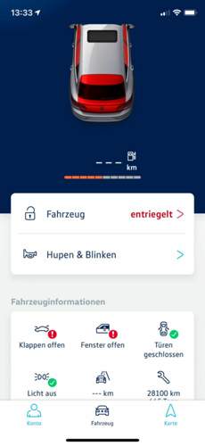

Bin mit dem Verbrauch und Fahrleistung zufrieden , 0-100 schafft er seine 4,8 und 100-200 liegt er wie bei den Test auf utube bei 14,x . Verbrauch ist auch ok , 110km Landstraße auf Comfort 7,9l (mit ab und zu überholen) ansonsten hatte ich auch schon 14,x Liter stehen … heute hat das erste mal die App gesponnen und mir Quatsch angezeigt . War aber alles verschlossen und zu .
