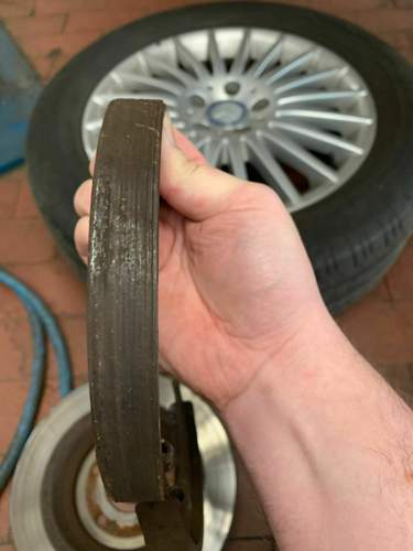

und eine Frage in die Runde. Habe bei mir vor einigen Wochen die Feststellbremse wie im Thread beschrieben steht gereinigt bzw. vom Rost befreit. Seit ein paar Tagen kommt immer mal wieder die Meldung Parkbremse siehe Betriebsanleitung. Hab danach alles geprüft. Sie zieht beim Schlüssel abziehen ganz normal an und Räder sind fest. Sie löst auch beim starten. Es scheint also alles mechanisch zu funktionieren. Hatte den Wagen auch bei der Fehlermeldung mal aufgebockt und in der neutral Stellung die Feststellbremse getestet auch da ist alles in Ordnung. Man kann sie lösen und anziehen also Räder drehen frei bzw. sind fest beim anziehen. Trotzdem kommt sporadisch immer mal wieder die Warnmeldung mit der Lampe. Ich mach dann kurz die Zündung aus und starte neu dann ist die Meldung meistens weg. Hilft hier beim freundlichen den Fehlerspeicher löschen oder habt ihr noch eine andere Idee?

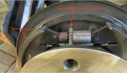

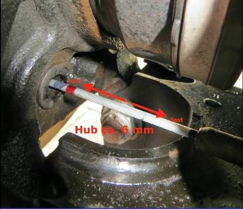

Wie Pahul weiter vorne beschrieben hat bzw Bild , wird dein Bremsseil Weg zu lang sein. Grund kann dafür abgenutzte Beläge oder Bremsscheibe sein.
Du kannst nicht einfach so die Bremse mechanisch zerlegen. Da muss man mit dem Tester vorher dran.
Kontrolliere mal die optimale Arbeitslänge (ca. 5-7 mm) vom Zugseil.
Wird mit dem Zahn-Versteller bei mont. Trommel eingestellt.

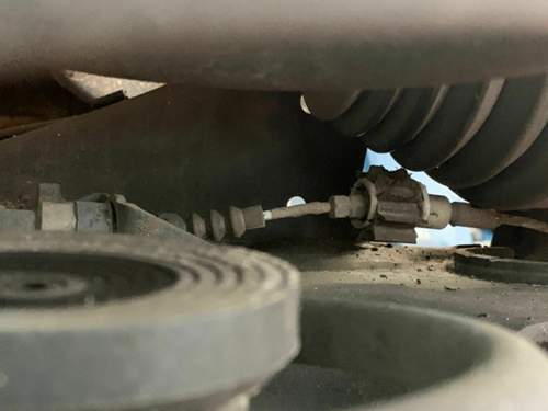

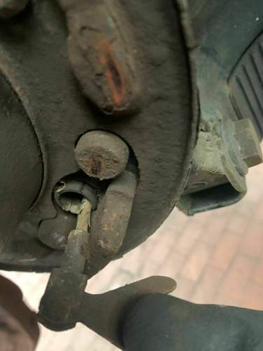

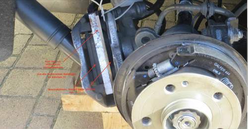

Guck einfach mal drunter. Wenn der kleine Seilzug so steht, wird das Schloss fest sein.
Jetzt kann man sich überlegen, ob man nur das Schloss und den Zug tauscht oder gleich einmal alles frisch macht.

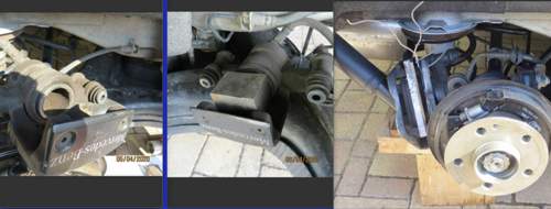

@GT-Liebhaber schrieb am 26. August 2020 um 20:04:34 Uhr:

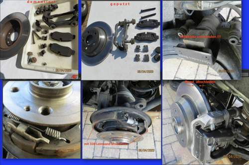

Völlig richtig, da aber meist kein Tester zur Hand ist, kann man die Parkbremse (bei entf. Sattel) auch manuell öffnen und schließen.
Hierbei muß zwingend die Fußbremse getreten werden, deshalb vorher einen Hilfsklotz einlegen, damit der Kolben nicht zu weit ausgedrückt wird. (s. Bild 1)
Hilfsmittel
12 mm Einlage
Hint. Bremse demont.
+4

Hallo, hier geht es um das Einstellritzel. Mit diesem wird die Grundeinstellung also der Abstand zwischen den Bremsbacken und der Trommel eingestellt. Dieses Einstellritzel/Einstellkeil wird gerne schwergängig und dann fest. Alle Betätigungselemente die zum ziehen und lösen der Feststellbremse benötigt werden müssen leichtgängig sein. Durch thermische Belastung, Feuchtigkeit und Korrosion werden diese (wie bei anderen Premiumherstellern auch) fest. Wenn der Aktuator beim losfahren die Bremse freigibt, die Mechanik durch Schwergängigkeit weiter die Bremsbacke (weil dies sich nicht löst) an die Trommel drückt kann es zu einem ruckeln kommen. Wenn sich der Belag nach kurzer Zeit dann löst ist eigentlich wieder alles gut. Es muss trotzdem geklärt werden warum deine Bremse nicht sofort öffnet. Irgendwann geht sie vielleicht gar nicht mehr auf und du fährst mit gezogener Handbremse.... und die Beläge verbrennen und es qualmt und stinkt.
Hoffe das hat zur Klärung etwas beigetragen ;)

Danke schon mal dafür, aber dass ich da ein mechanisches Problem habe ist mir ziemlich klar. Und ich möchte ja auch alles erneuern, mein Problem ist, dass wenn ich in Belagwechselposition stellen möchte, im KI steht: "Bremsbelagwechsel: Parkbremse ohne Funktion"
Ich komme also aufgrund der defekten Bremse nicht in die Service-Stellung, was irgendwie ein Schildbürgerstreich ist.
Um die Funktion der Parkbremse in deiner heimischen Werkstatt zu testen, braucht es diese Funktion nicht zwingend.

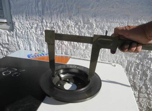

Wichtig ist lediglich beim testen von abgebauten Bremssattel den Bremskolben mittels Einlageklotz vor dem rausdrücken aus der Gummidichtung und der auslaufend. Flüssigkeit zu sichern.
Bei fest getretener Fußbremse kannst du dann die elektr. Parkbremse, welche vom Actuator die Trommelbremse von gelöst 185 mm bis fast 192 mm bei ausgefahrenen Trommelbremsbacken auf Leichtgängigkeit und sauberes öffnen und schließen zu überprüfen.
Belag-Dicke 5 mm im Neuzustand !
