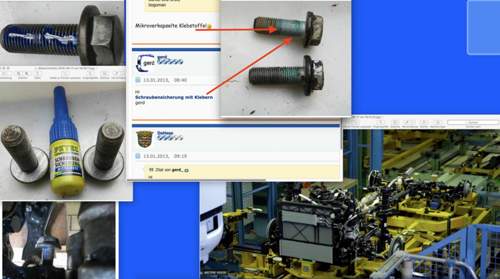

Also scheint in Vitoria die Achsvormontage doch mit Kleber (mikroverkapselt) für die 8 Schrauben so zu laufen.
Das enorme Drehmoment von 172 Nm halten die für nicht ausreichend. 😁
https://www.motor-talk.de/videos.html?...
Bildschirmfoto-2018-08-17-um-19-23-17
M14 bekommt als radbolzen ja 220. Soviel ist das nicht. Und das die dingermicroverkapselt sind hab ich ja schon gesagt
Das Fett bekommen Schrauben exkl in MEINEM Auto und das stammt nicht aus einer Arbeitseinweisung sondern aus meiner Erfahrung ??.
Was das Thema der Reduzierung des Drehmoments angeht kann ja jeder selbst ausprobieren.
Volle Zustimmung:
Wer die Radbolzen trocken und angerostet einsetzt, zieht mit 180 Nm fest.
Wer den Bolzen gereinigt und leicht gefettet einsetzt, dem reichen 150 Nm völlig aus.
